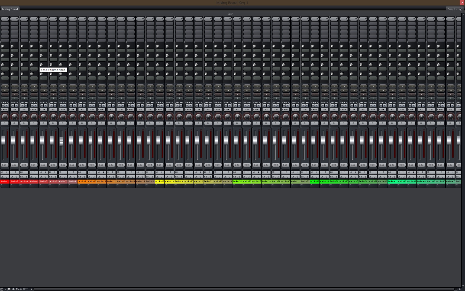

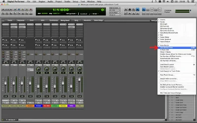

aber was mich jetzt gleich stört ist das alles so klein ist, also die mischpultansicht und alle buttons sind sehr klein.. kann man das ändern?
Was meinst du mit sehr klein? Hast du mal einen ScreenShot? Bei mir ist das alles ungefähr in der selben Grösse wie bei anderen Sequenzern
doppel

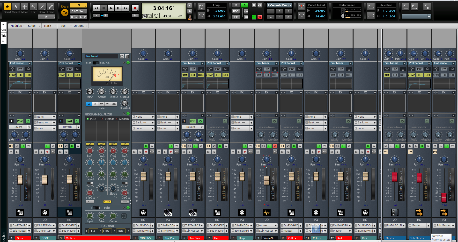

vielleicht bin ich auch nur diecakewalk grösse gewohnt.
ich glaube am anfang fand ich das cakewalk sogar zu gross..
hey svenkenobi

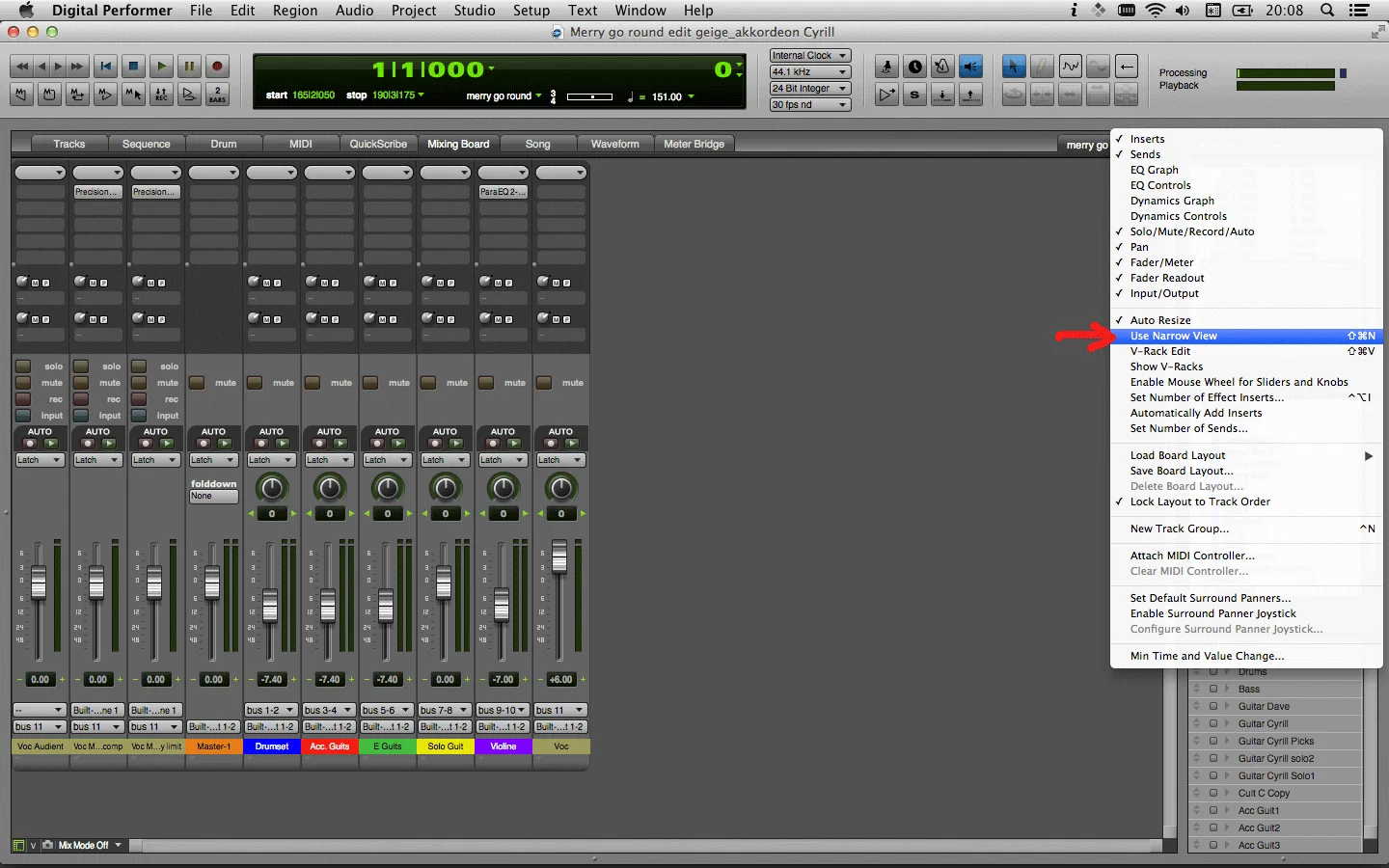

ich glaub du bist im "narrow view mode".
Mach den mal aus (siehe Screenshots / weiss den Shortcut in Windows nicht)

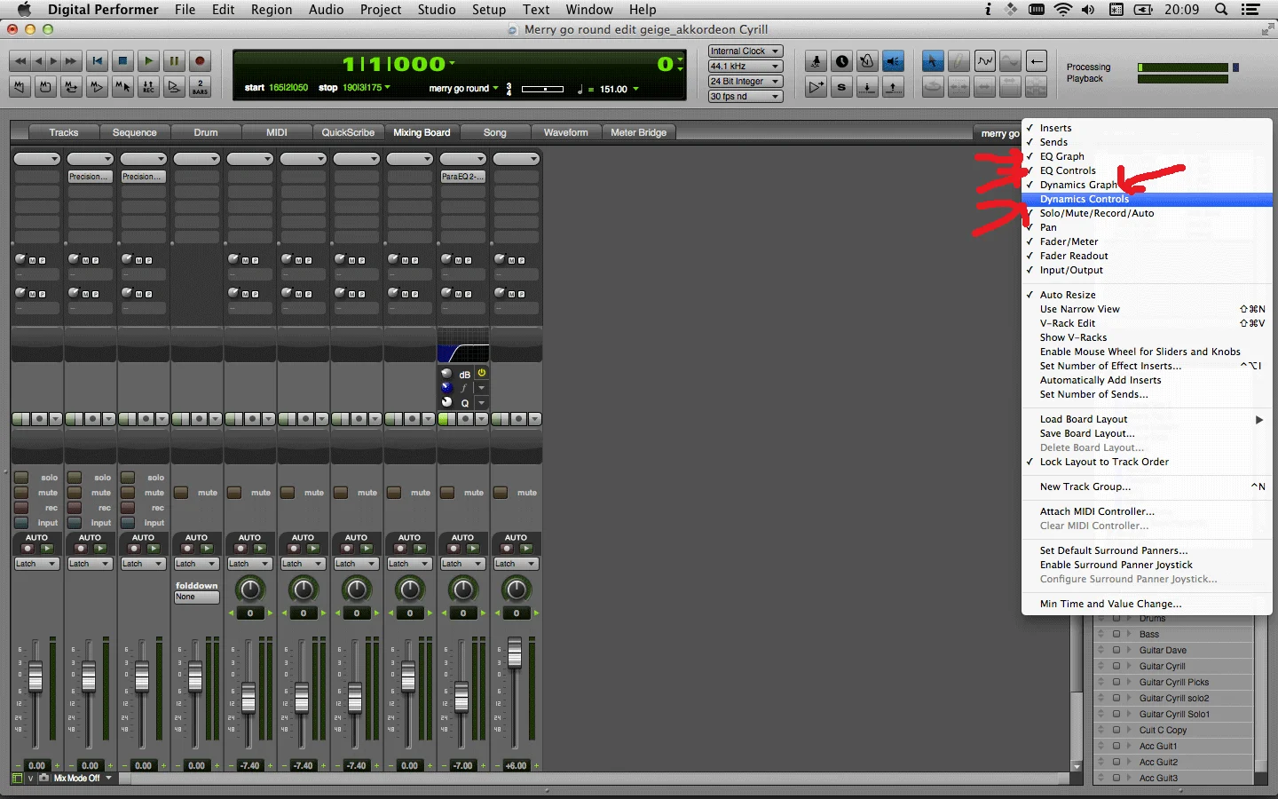

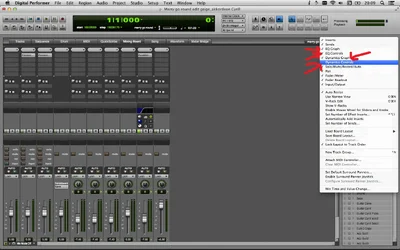

Zudem kannst du, wenn du willst, auch noch zusätzlich EQ und Dynamic Graphs einschalten, die sind per default aus, denke ich.

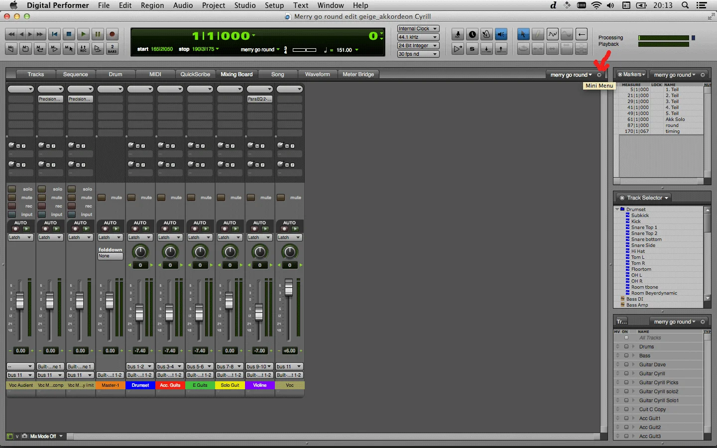

Einstellen kannst du die Sachen im "mini Menu"

super danke da fummel ich morgen mal etwas mit rum.
ich habe 2 x 24 zoll 16:9 monitore und 1920*1080 auflösung...
eigentlich ist ja gut wenn nen haufen channesl auf den schirm passen.
aber auch alle knöppe und pottis sind so klein .. mal sehen ob ich das narrow view umschalt dingens
finde
danke
die send-potis sind tatsächlich etwas klein, aber pan und fader dünken mich laut deinen screenshots ungefähr gleichgross, wie die vom cakewalk, ist natürlich auch eine Gewöhnungssache.
Viel Spaß beim fummeln ;)
Hey das hat super geklappt, ok die sends sind bischen winzig aber egal.
