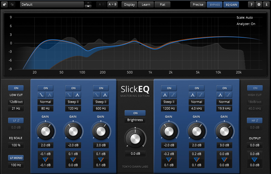

ansonsten könnte dir vielleicht der slickeq-m weiterhelfen, der für jedes seiner bänder ein stereoimaging hat
und bei dem man extra nochmal einen mono-bereich bei den low-frequencies einstellen kann.
(auf dem bild unten auf 100 hz eingestellt)
