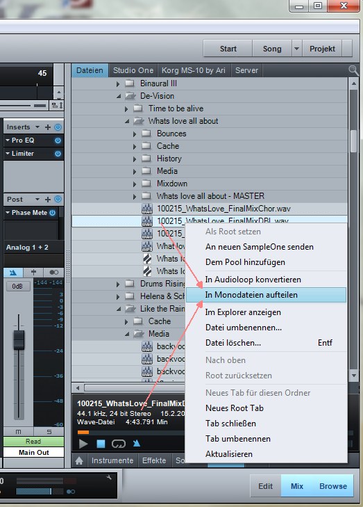

Hallo Steffen,
vielleicht ist dies hier auch eine sehr schnelle Möglichkeit für deinen Wunsch.
Arbeitest du noch als Zulieferer für alte ProTools Systeme, oder warum ist diese Funktion überhaupt erwünscht? Ich frag nur interessehalber.
Beste Grüße
Ari
Hi, Ari!
Das werde ich gleich mal ausprobieren, danke für den Hinweis!
Der (häufigste) Grund, weshalb ich diese Funktion benötige, ist, dass ich oft Stereo-Spuren geliefert bekomme, die aber eigentlich Mono sind und nur versehentlich als Stereo exportiert wurden. Wenn ich das Signal in L+R aufsplitte, beide Mono-Kanäle übereinander lege und bei einem die Phase drehe, kann ich erkennen, ob es sich tatsächlich um reines Mono-Material handelt.

Ja, mit der Lösung kann ich leben. :)
Wäre schön, wenn das auch mit Audio-Spuren im Pool möglich wäre, weil man dann nicht erst mühselig im Dateiordner danach suchen muss, aber es ist auf jeden Fall ein Workaround, der funktioniert.
