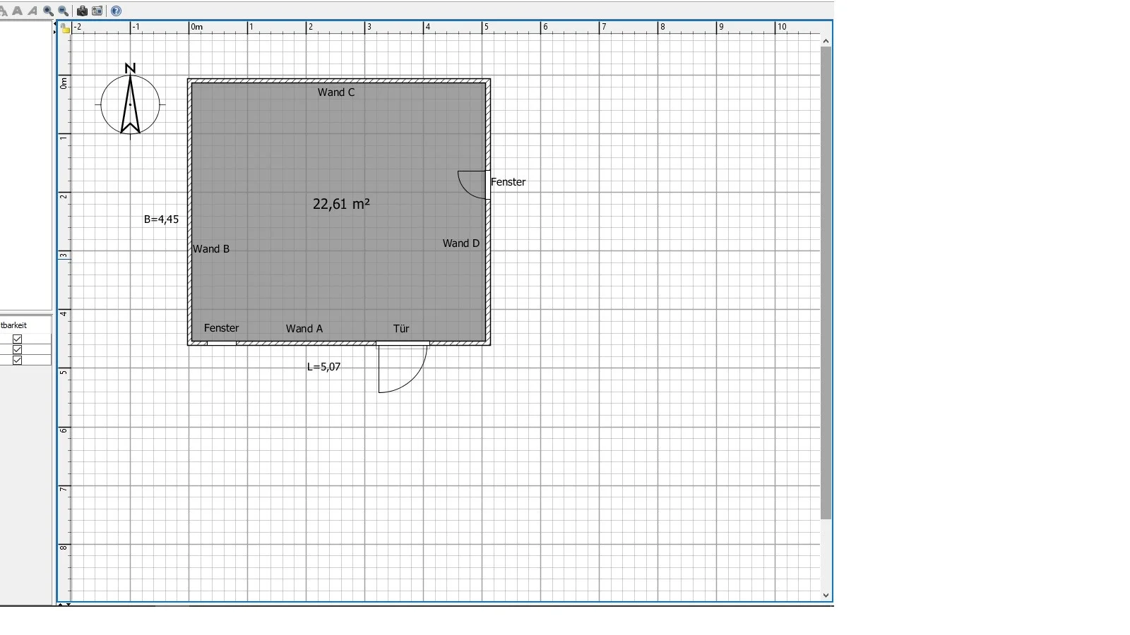

Das habe ich mir schon gedacht das es sehr unflexibel sein wird.In den Raum wo ich das benuzten will soll als Aufnahme raum sein mehr nicht.Habe vor in den Raum meine selbst gemachten Absorber an die Wände und sowie an der Decke zu machen.Ich vermute das es bestimmt noch halig sein wird.Aber hier vom Raum eine erstellte skizze als sicherheit.
PS ich habe schon ein Post wegen den Aufnahmeraum Akustisch optimieren mit der Skizze

Hatte schon ein Deja Vu, im anderen Post ist doch schon alles geschrieben.
Etwas im Raum machen und mobile Absorber um bestimmte Aufnahmen noch trockener zu bekommen.
Die mobilen Absorber des Kollegen sind doch ne gute Sache, alternativ kann man das auch so machen, was ich empfohlen habe.

OK.Sollte ich auch Bassfallen in den Ecken noch hinstellen die ich habe oder bringt mir das nichts soviel wenn ich die Mobile Absorber benuzten werde?Danke noch mal
Es ist immer gut, einen Aufnahmeraum zu haben, der kontrollierte Aufnahmen zulässt.
In einigen Fällen werden die mobilen Absorber reichen, bei anderen Signalen eher nicht.
Ich habe in meinem Raum einen Mix aus Bassfallen (in den Ecken), Plattenschwinger (nahe den Bassfallen), Basotect für Tiefmitten bis höchste Höhen, und Diffusoren, dass es nicht zu trocken oder unlebendig klingt.
An den Decken habe ich Schachbrettmusterartig Basotect und Diffusoren angebracht.
Mein Rat:
Beginne mit Bassfallen, und Basotect an den Seiten um den Raum trockener zu bekommen.
Und dann nehme mal im Raum was auf, damit du hörst was der Raum hergibt, und was man noch machen muss.
Oder Du holst Dir einen Akustiker.
