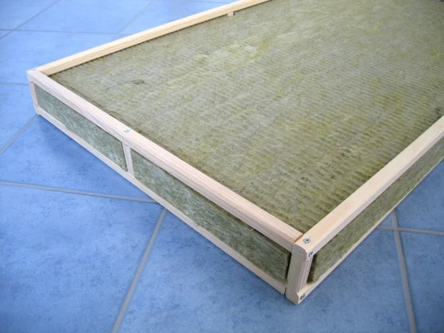

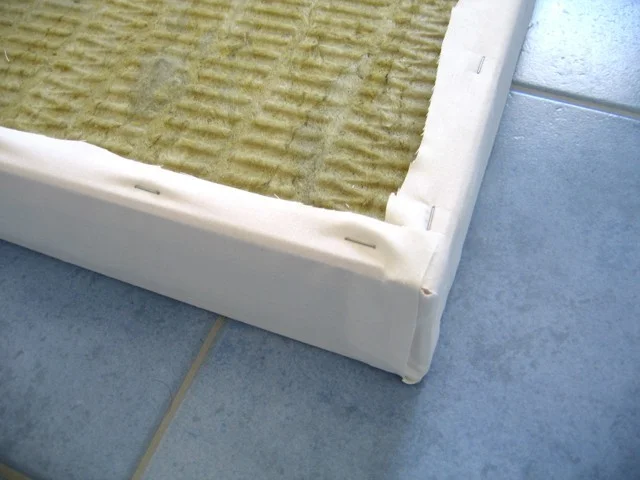

Die Absorber sollten einen Holzrahmen haben und mittig, hinten, quer eine Verstrebung die auch zur Befestigung am Stativ benutzt werden kann. Die Absorber sollten 10-12cm dick sein und sollten mit Rockwool Termarock 50 gefüllt werden. Damit diese gut aussehen sollen (und auch um Faserflug zu vermeiden) sollten die Absorber noch mit Stoff verkleidet werden.
Absorber werden meist 120x62cm oder 100x62cm gebaut, also in den Masen der Platten wie die Mineralwolle geliefert wird, somit entfällt ein eventuelles Schneiden.

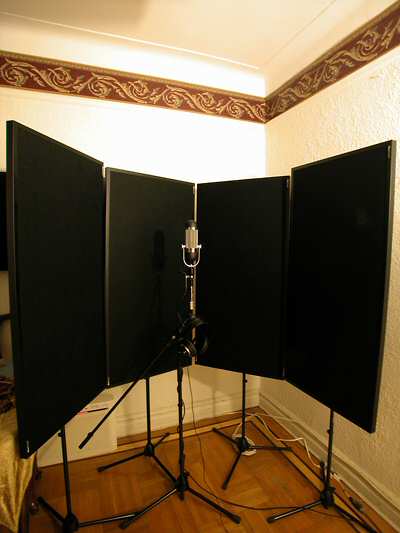

Hier noch ein Bild wie es ansatzweise aussehen kann:

die Aufsteller auf dem Bild sehen übelst sexy aus, weisst du genau was das für welche sind?!
Reaktionen: Bruno123
ich denke kaum, dass diese so augebaut viel bringen. Da muss man sich schon damit einmauern, um den gewünschten Effekt zu erzielen. Zudem sind die auf dem Bild nicht besonders dick. Damit kann man vielleicht ne Trockene Vocal Booth bauen, aber kein Schlagzeug umrahmen, um die Mitten bis Bässe zu Absorbieren. Da lachen sich selbst die Schallwellen nen Ast.. :D ;)
Vielleicht sind es ja auch VPRs?

Ein Absorber ist aus Mineralwolle (oder Basotect). Stelle Dir den Holzrahmen ähnlich wie ein Bilderrahmen. ZB. wie im Bild weiter unten.

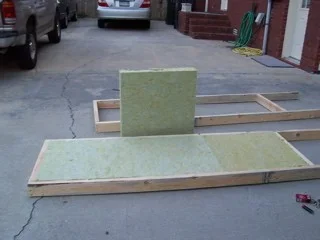

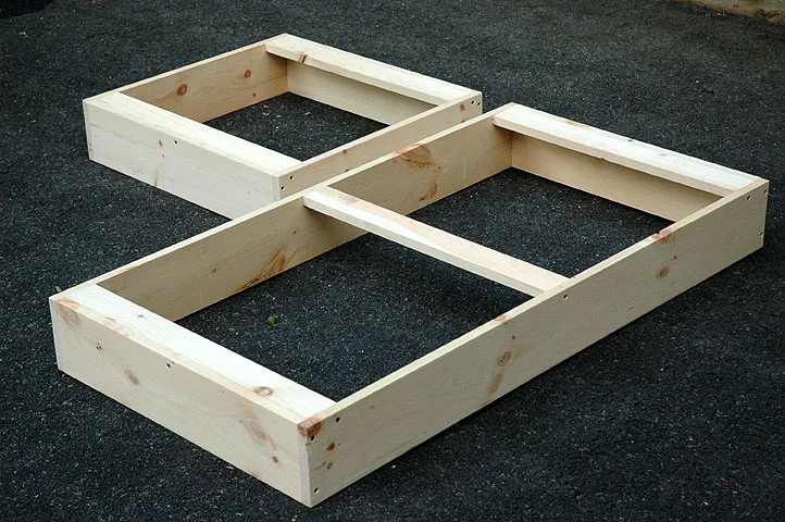

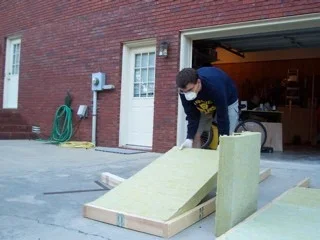

hier noch einige Beispiele:
die Mase (LxBxH) sind Dir überlassen, mit dem Vermerk dass je dicker desto besser die Wirkung bei tieferen Frequenzen.
LG

richtig faserdicht gebaut also mit dicken bühnenmolton bespannt treten keine fasern aus.
