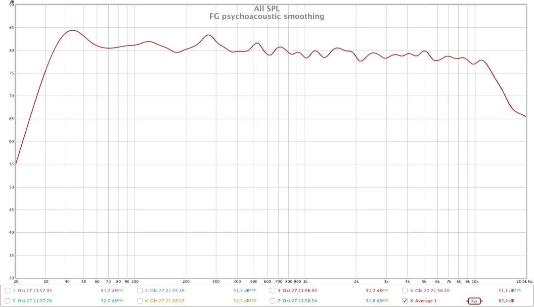

P.S.: Ich hab euch mal den gemessenen FG meines Abhörplatzes angehängt. Gemessen mit einem von hifi-selbstbau individuell kalibrierten Messmikrofon. Die Neigung ist bewusst so gewählt. Abfall von ca. 0.5dB/Oktave hin zu den Höhen. Andernfalls wird mir das Arbeiten hier zu schnell zu anstrengend.
naja Du hast ja auch einen ordentlich Bass-Fokus und ne ordentliche Spitze genau wo die Kick sitzt. Insofern mischst Du sie auch sehr leise!
Bei mir ist das eher neutral über den gesamten FG, weshalb ich da immer etwas mehr BD bevorzuge. Ist aber auch auf den Kopfhörern so, dass ich mehr BD besser finde.
Bass-Fokus ja, das ergibt sich eben aus der Steigung der Kurve. Aber der Peak ist bei 40-50Hz, dort sitzt (zumindest bei mir) keine Kick. Dort unten habe ich lieber noch etwas Bassgitarre. Die Kick habe ich lieber im Bereich um die 100Hz - so auch hier. Aber ja, klar, Kick ober- oder unterhalb des Basses ist natürlich auch Geschmacksache.

Bzgl. Bass/BD Frequenzen: Eigentlich sitzt die BD immer zwischen 40 und 80 Hz im Bassbereich und ein normaler Fender Bass liegt übers gesamte Spektrum meist so zwischen 80 Hz und 10khz für mein Empfinden. D.h. am Bass sind vor allem die 100-400 Hz relativ wichtig und genau dort sollte keine BD sitzen. So kommen sich beide Instrumente (BD und Bass) auch nicht in die Quere. Mischtechnisch würde ich deshalb eher die BD unten rum andicken (nicht bei 100 Hz), damit die Bassgittte Platz hat: Ich cutte die Bd zb häufig bei 200 bis 300 Hz (güt für den Bassgitte) und booste dann bei 40, 50, 60 oder 70. Das mag ja auf kleinen Boxen bei 100 Hz gut klingen..., aber nicht auf Full Range Kopfhörern. Mir fehlt da echt die Kraft im Subbass.
Und jetzt komm mir nicht mit "meine Kunden hören aber auf dem iPod Musik mit 30 € Kopfhörern" :D
Vl ist es aber auch Sache der Frequenzgänge und wir haben unterschiedliches Hörempfinden. Bei mir ist die Linie eher gerade und geht nicht steil zum Subbass hin (Smoothing 1/48). Wie ihr seht bräuchte ich mal nen Sub für die 10 bis 30 Hz - da ist nichts mehr mit Energie :D

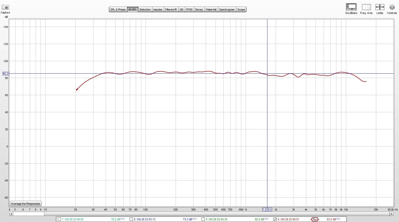

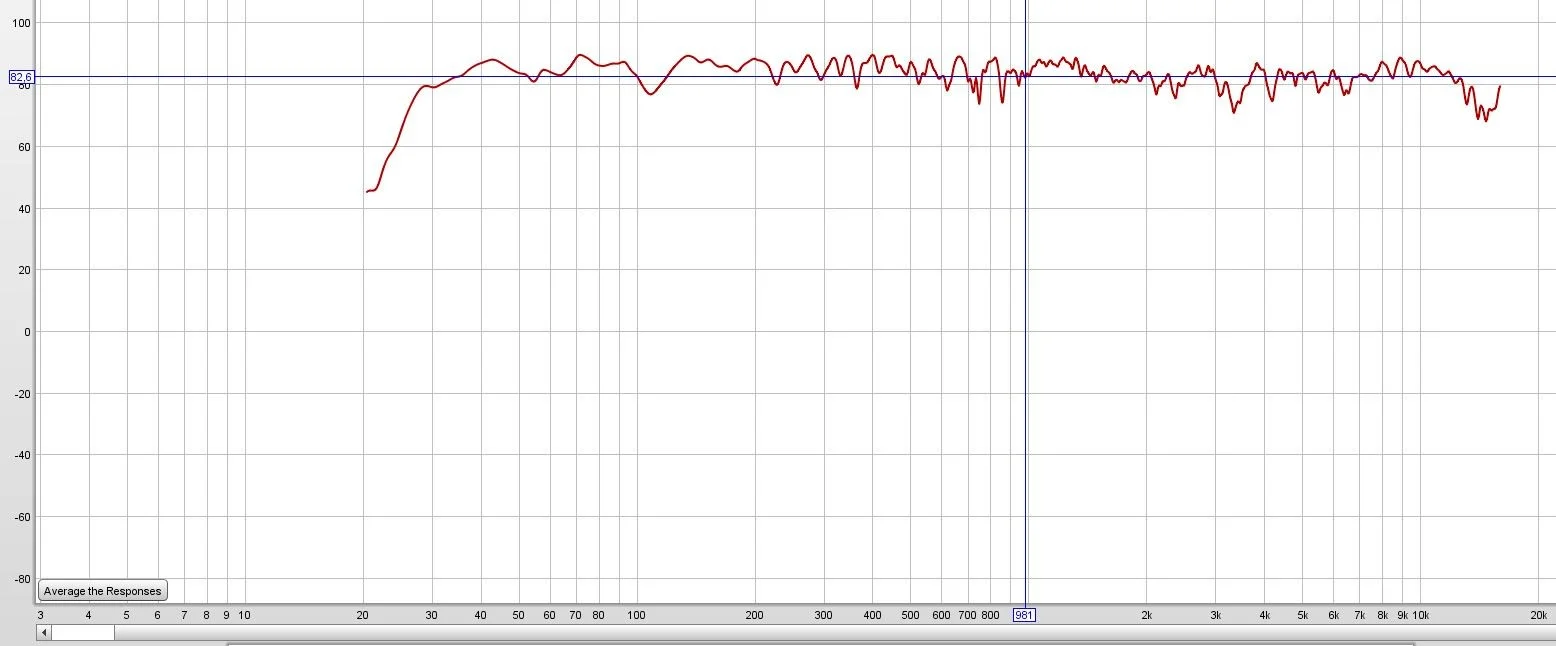

Zum Vergleich noch zu deiner Kurve mit dem psychoakustischen Smoothing auch mal von mir das Schaubild darunter.
Edit: Meiner Meinung nach solltest Du mal gucken, dass Dein FG linearer wird. Ich kenne deine Studiobilder und da müsste eigentlich viel mehr gehen bei dem tollen Aufwand unter der Decke. Vl. sind es zu viele Planken? Vl nochmal durchmessen, wo die Boxen am besten so stehen, dass der FG in einer 10db Range liegt?
Vielleicht checkst du auch mal deine Skalierung um die beiden Frequenzgänge zu vergleichen:) Oatis ist ja tatsäachlich bei +/- 2.5 db. Da möchte ich mal deinen in der gleichen Skalierung sehen;)
Es geht ja hier eigentlich nicht um Raumakustik, sondern um die Mixe. Aber darauf muss ich jetzt trotzdem nochmal eingehen, weil ich da viele Unklarheiten ausmache.
Mein FG liegt de facto - und zwar mittels kalibriertem Messmikro (wichtig!!) gemessen - in einer Range von +/- 2.5dB. Du hast anscheinend nicht verstanden, dass meine Zielkurve um ca. 0.5dB/Oktave zu den Höhen hin abfällt, genau gesagt eine Steigung von ca. -5dB über den gesamten FG hat. Das ist bewusst so gewählt und sehr üblich im Gegensatz zu komplett horizontalen Zielkurven. Das hat nichts, aber auch gar nichts mit der Range zu tun. Die Range ist die Abweichung vom Zielfrequenzgang, der hier eben keine horizontale Kurve ist. Wenn ich möchte kann ich übrigens mit einem Mausklick in Sonarworks Reference auf eine horizontale Zielkurve umschalten. Mache ich aber selten, weil das nicht dem natürlichen Hörempfinden entspricht (vgl. Höhendämpfung in der Luft) und mir daher zu harsch klingt. Frag mal bei Bender nach, wenn du es mir nicht glauben magst.
Wenn du unsere Kurven tatsächlich vergleichen möchtest, dann müsstest du, wie krusty schon sagte, die gleiche Skalierung wählen. Bei mir ist ein Delta von 60dB eingestellt, bei deiner psychoakustik Kurve hingegen ist das Delta 210dB
. In dieser Skalierung ist mein Frequenzgang schnurgerade.

aha okay... ich lese da bei Dir eine 10db Range ab vom Bass bis zu den Höhen, wobei der Peak eben dort, wo die Kick ist besonders hoch ist. Oder meinst Du in Relation zu einer mittleren Gerade -/+ 5db? Ich kann deinen Ausführungen nicht ganz folgen, aber dieses Sonarworks finde ich interessant, wenn man damit einen schnurgeraden FG einstellen kann per einem Eq? Und wo liegt dann der Eq? Ist das ein Tool, dass man dann zwischen LS und Soundkarte klemmt? Oder per Software dann ein EQ auf der Summe in der DAW?
  • #59
Ich versuchs am Abend nochmal genauer zu erklären inkl. Skizze. Muss jetzt weg.
  • #60
Ok, jetzt nochmal.
Also, das grundsätzliche Verständnisproblem passiert offenbar bei der Definition einer Geraden.
Eine Gerade ist ein geometrisches Objekt, das durch die Geradengleichung y = k*x + d beschrieben werden kann, wobei k die Steigung und d ein konstanter Offset ist (der y-Wert bei x=0, wo also die Gerade die y-Achse schneidet). Das heißt eine Gerade ist im Allgemeinen etwas geneigtes - sie hat einen Winkel zur horizontalen Achse. Gerade ist erstmal nicht gleichbedeutend mit Horizontal! Was viele hier, und offenbar auch du, unter Gerade verstehen ist in Wirklichkeit eine horizontale Gerade mit Steigung k=0 (ein Spezialfall).
Jetzt ist es aber physikalisch so, dass in der Luft durch Dissipationseffekte (sowas wie Reibung) höhere Frequenzen stärker bedämpft werden als niedrigere. Daher empfinden wir einen etwas zu höheren Frequenzen abfallenden Frequenzgang als natürlicher als einen horizontalen.
Hier gab's dazu mal eine ausführlichere Diskussion: https://recording.de/Community/Forum/Recording_und_Studiotechnik/Raumakustik_und_Dämmung/199657/Post_2275680.html#P_25
Ich sehe du warst damals eh auch dabei, weißt also im Prinzip schon bescheid.
So, und ich habe jetzt eben eine für mich passende Steigung im Bereich 0.3 - 0.7dB/Oktave durch ausprobieren (anhören von Referenztracks) gefunden und bin bei etwa 0.5 dB/Oktave gelandet. Das heißt meine persönliche Zielkurve (Target ... rote Kurve) in der Raumkorrektur Sonarworks Reference 3 sieht so aus:
Mit einem Klick auf "Flat" in Sonarworks lässt sich aber wie gesagt die Zielkurve zu einer horizontalen Geraden umschalten, dann sieht es so aus:
Die genannte Range von 5dB ist jetzt immer die Abweichung von dieser roten Zielkurve. Und eben nicht der Unterschied zwischen Bass und Höhenbereich, denn der ist ja absichtlich so eingestellt.
