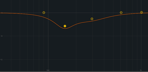

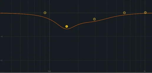

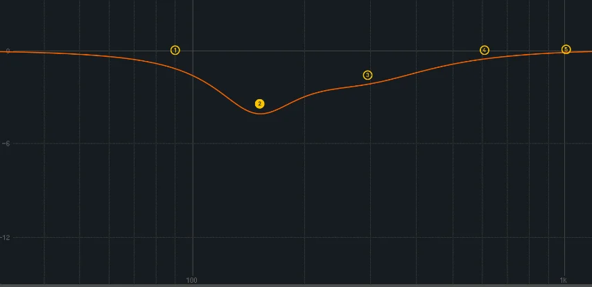

Das ist Mix, schlimm find ich deinen Track untenrum nun aber nicht. Bissi mehr Kompression darf nach meinem Geschmack sein, die Kick kommt noch recht "plump-wuchtig" daher. Und probier doch mal, bei ~130-180 Hz mit relativ großem Q ~2 ein paar dB (2-4...) wegzunehmen. Darüber mit kleinerem Q, 1,X rum, ein, zwei dB bei ~300 Hz Mittenfrequenz wegnehmen, etwa wie im Anhang mit Anpassung nach Gutdünken. (nur 2 und 3 sind aktiv)
Das ist mein legitimes "go to", wenn ich die Kick n bissl weniger holzig/hohl will, macht direkt im ganzen Mix/Lowend nen gewaltigen Unterschied...probiers einfach mal, das wäre ein von mir pauschal gegebener Tipp. :D
Hast du mal mit solchen Dingen gespielt? Wie schauts mit Kompression aus? Bus-Processing, alles einzeln für sich...?

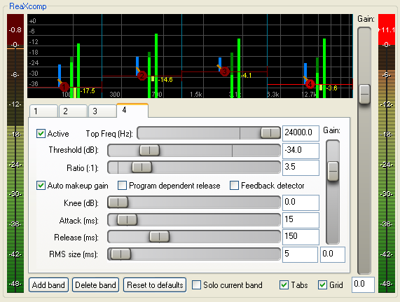

Ja "aufräumen" heißt in dem Fall n bissl mehr Kompression, Pegel etwas aneinander angleichen...bis die Kick möglichst so sitzt, wie sie soll.
Spiel einfach mal mit dem Threshold im 1. Band, Ratio irgendwo zwischen 2 und 4, dann guckste mal, dass du 1 oder 2 oder 3 dB mehr Pegelreduktion im Ergebnis hast...
Du hörst ja was passiert, wenn du Regler von links nach rechts oder oben nach unten schiebst....erklären kann ich das leider echt nicht wirklich gut. Ich hatte den Comp. ja auch global auf dem Master, du kannst freier eingreifen, weil du die einzelnen Kanäle ja alle hast. Da ist das dann sowieso nochmal n bissl anders.

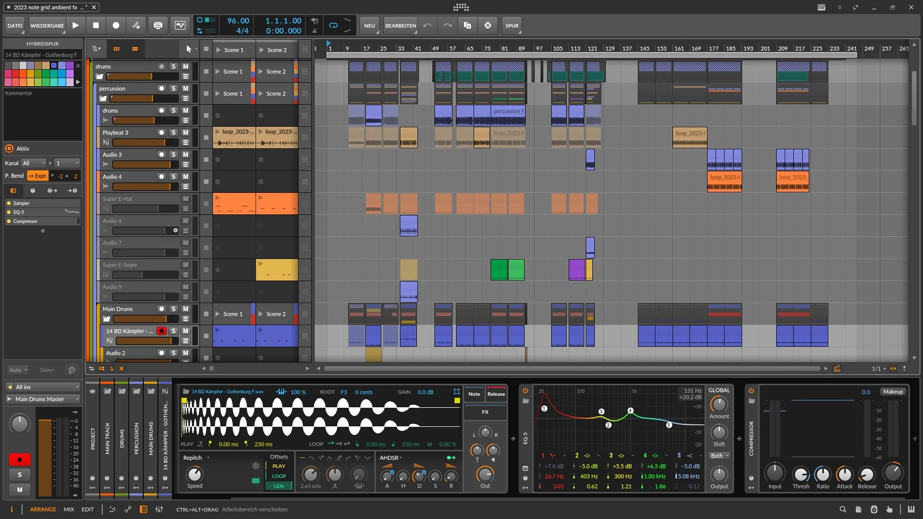

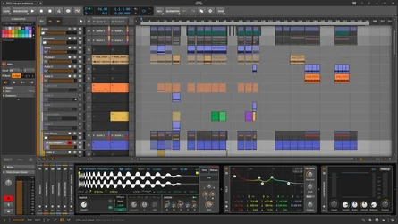

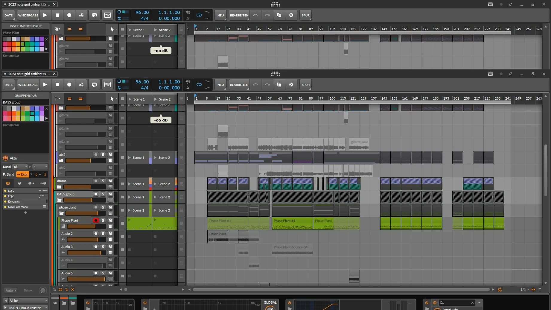

dist und multiband beim bass . kick ist es peak oder fast mode comp . kick -12db im insert. bass -13db im insert . In der kickbassgroup , wo es zusammentrifft , muß es -12db im insert haben. Also ist Bass -1db leiser als die Kick . Kick wurde ja schon erwähnt , wenns sample ist , macht man ihn kürzer + attack und release einstellen. Und wenns Midi ist mit der kick , dann macht man sie zur wave und kürzt und timet . Da kürzen ist , damit wie Du weißt die Sache mit viertel und dem Übergang zur Kickund Bass . Im Grunde wird bei 400hz abgesenkt , kick , wie auch bass . eventuell ein peak leicht erhöht bei 1000 oder 2000 , je nachdem ob bass oder kick . Der HIGHPASS sollte steil sein , also 36bd/okt oder mehr , dann liegt die Frequenze etwa bei 25-26hz für kick oder bass - mußte mal schauen und hören , wie es die Frequenzen pusht .
Wenn es in der Reference eventuell knackiger klingt , ich habe es mir nicht angehört , sondern nur den Track im Allerersten post, dann höchstwahrscheinlich , weil sie Alles eventuell von Anfang an einen spezielen schema anpaßten . Es ist ja nicht nur kick und bass, sondern ein Track- Vielleicht haben sie einfach die Wellen schlauer platziert. Dein Track hat jedenfalls kein Problem . Ich täte wohl einfach sound maxxer (Lo contour + Prozess + Gain A+B) verwenden (Hardware , aber Waves hat doch auch sowas ähnliches als vst).
Wenn Du einen simplen comp suchst , ist ultimo comp simple. Aber ein Peak mode sollte cool sein für die Kick oder Fast mode . Zuerst Ratio auf 100stellen , attack auf 0 und treshold erstmal so machen , das die graph -5db fährt , also -5b ist ausgewogen . release einstellen , attack einstellen . Das hört man am besten , die times wenn die Ratio auf 100:1 ist . Wenns eingestellt ist , ratio auf 2:1 für Kick und beim Bass ist die Ratio 1:1,2 . Keinerlei , wie heißt das noch , hmmm...autooutput ??wie heißt das noch , wenn es automatisch die lautheit regelt? egal , das muß Off sein . Output kann sein , das man ihn auf +8db setzten muß , um den Compressor richtig Hören zu können.
Kick bass laufen sidechain oder per Gate getrennt . wenn sidechain , empfiehlt es sich ALLEN Gruppen dynamic zu verpassen , die sidechain den kick trigger hat . Bass sidechain trigger der dynamic ist kickoutput. Und kickoutput ebenso als trigger für Alle Groups , synthgroup+perc group + synth fx group + atmo group etc .. übrigens , dadurch das dann überall in den groups dynamics sind, ändert das ja auch nochmals etwas den ton und so kann es noch besser eingestellt werden . Bei bitwig ist es eine 2Band Dynamic , wo lo und hi getrennt sind - eigentlich optimal . Vielleicht hast Du so ein Tool mit 2band dynamics die sidechain fährt oder fahren kann .

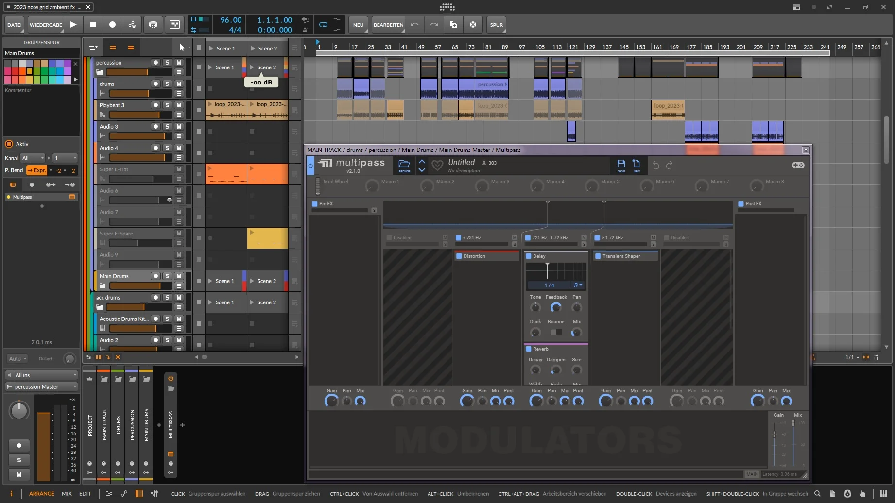

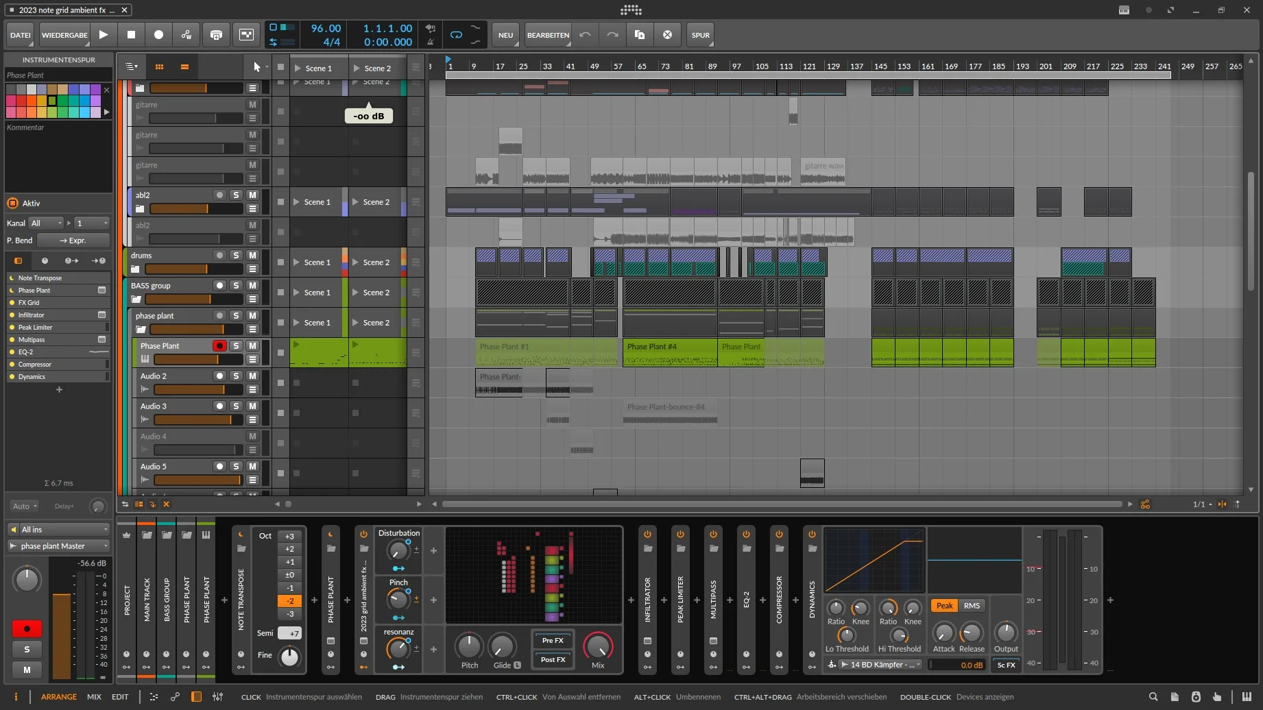

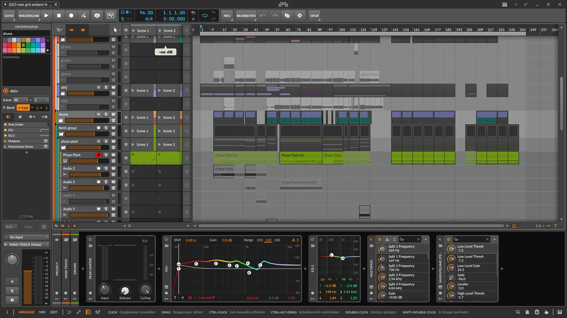

Ich habe ein paar bilder drangeklebt . ist zwar kein kickbassgroupchannel, weil Ich es sidechain machte . Ich kenne kein ähnliches vst , was der bitwig dynamic ähnlich wäre- vielleicht hast Du ja sowas parat .

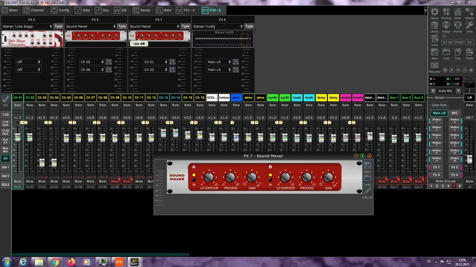

Was Ich noch vergessen habe - moment Ich kleb noch ein foto dran , von beispielsweise ozone9 bezüglich lowend - ach , es bracuht dafür kein foto - wie wäre es also ozone9 Low End nennt sich das vst und Du kannst damit Dein Bass Kick oder wie auch immer etwas "punchiger oder smoother machen" und dabei so den Grundton den man aus der Ferne so wahrnehmen täte , wenns Festival wäre , also den Ton kann man damit gut einstellen . Eventuell ist es das , was Du unter knackig verstehst .

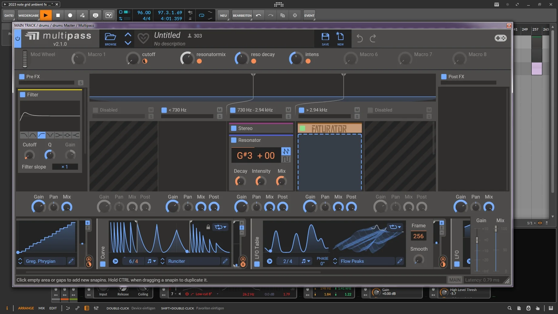

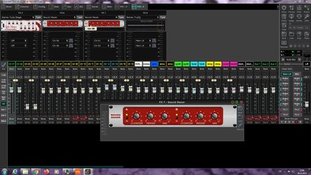

soundmaxxer wäre aber sicherlich cool und simple . Ansonsten ist multipass glatt oder jedes Multibandtool, was nur einen bestimmten , markierten Bereich im Spectrum manipuliert .
Mehr fällt mir zu Kick Bass grad nicht ein .
Ich habe den ersten post upload ganz gehört und hätte also nix zu kick oder bass gesagt . Es ließ sich hören . (Punkt)
versuch mal max volume von waves. Und der Post über Meinen spricht es offen aus, was man sagen kann , wenn man die Reference gehört hat . Ist in etwa auch meine Vermutung gewesen , bevor ich die reference hörte. ist zwar auch nicht weltklasse die reference, aber man täte gezwungenermaßen Tanzen ,es motiviert. Du bist der reference schon auf den Fersen . stell halt alles nochamal feiner ein und feiner ein , so Lange , bis Du glaubst es knallt im Karton - dann mixing + dann mastering . soll hißen , die reference erstmal vergessen und Deinen track per metronome einstellen und eventuell die noten einzeln verschieben oder glide nutzen etc . mach dein eigenen style , weil so das setup haste ja jetzt 98% zufrieden hingestellt. mach jetzt die feinheiten , mach ein paar fx tricks , automationen . dann 1-3 tage mixing und 1 tag mastering . Du kannst das sicherlich besser , als die reference- nutze die jetztige version doch als startpunkt zum Feineinstellen. Hau nochmal 2-3tage producing dran und versuche über Dein Level hinauszukommen. Besser jetzt, als in 10jahren ;-) Schau mal auf Youtube , was Dash Glitch zu Kick bass sagt . danach kennste das master Level oder schau seine videos, er baut kick bass immer von nix auf . Du weißt deffinitive viel und wirst sofort Wissen , wie Du die Sache handeln kannst . Weil wenn Deine Methode von Dash Glitch weit abweicht , dann ist es eventuell nicht effizent und Du kannst auf einen Schlag Deine Kick Bass Sache für immer als gelernt abhacken , nur durch schauen , wie es ein pro machen täte .
Viel glück weiterhin - ist schon ein gutesLevel was Du hast !
soundmaxxer beispiel
View: https://www.youtube.com/shorts/OVTC609t_Ko
