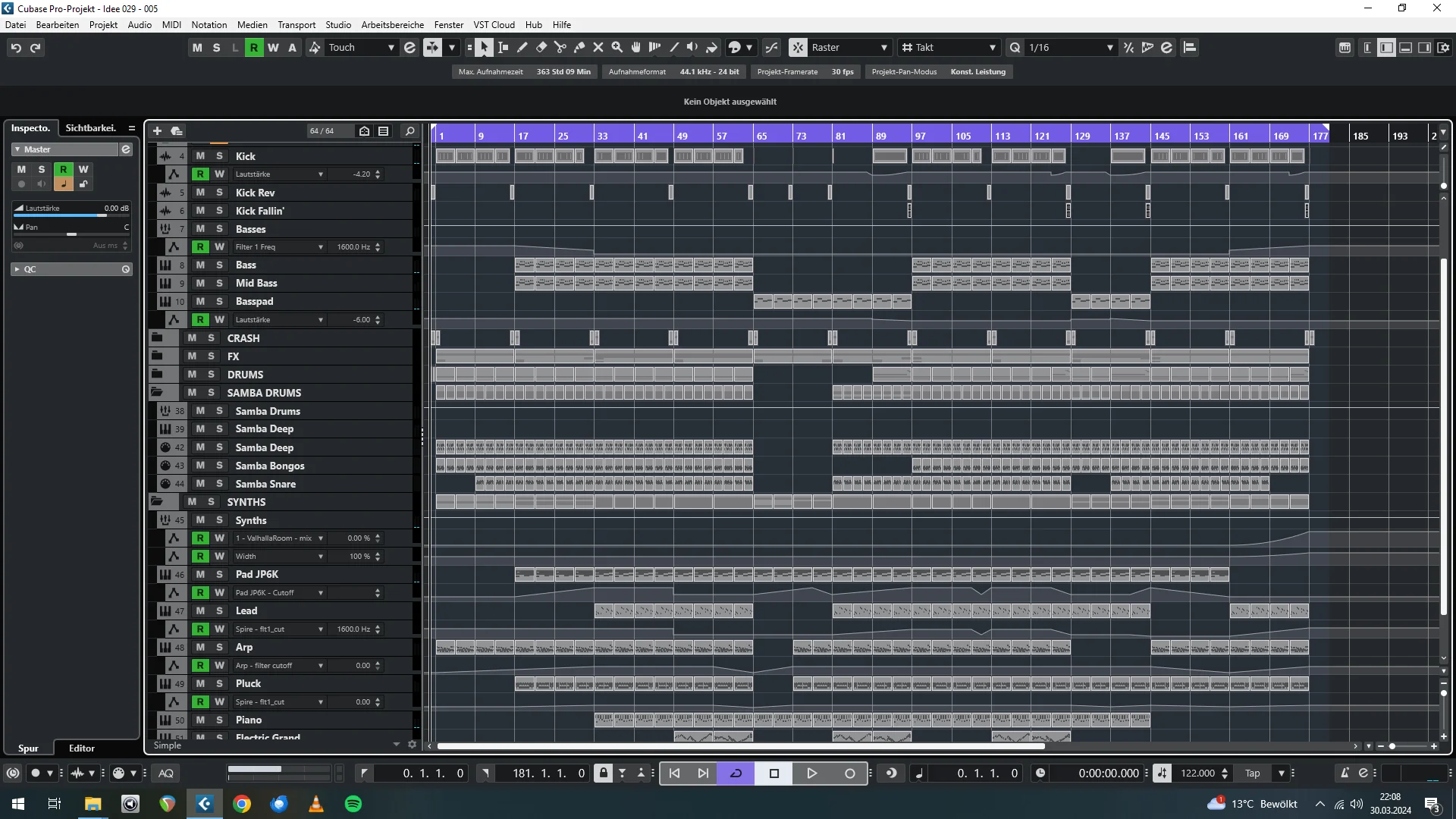

Hier noch ein Screenshot vom Projekt in Cubase.

So... jetzt ist er fast fertig... ;-)
Kritik zu Mixing etc. wird gern entgegen genommen.
Ich habe dem Startpost mal einen Screenshot angehängt.
