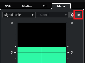

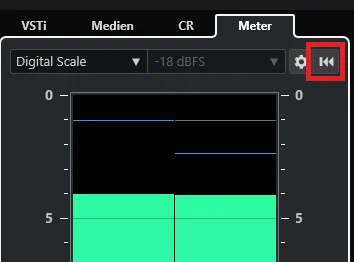

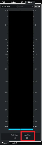

Max Peak vom Meter zurücksetzten funktioniert nicht
Kann jemand helfen?
gefunden, aber schlecht gelöst, direkt in den Wert reinklicken ist besser.
Lösung:
Reaktionen: Gelöschtes Mitglied 92174
