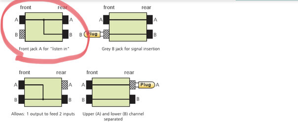

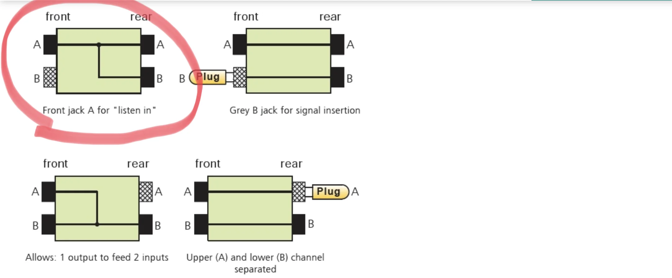

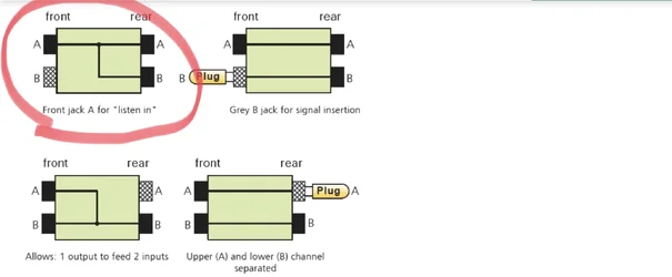

Wenn du keine Lust auf löten hast, kannst du die Inserts auch über eine Patchbay abgreifen, hinten steckst du die Insertkabel auf das Pult, vorne gehst du über A in die Eingänge zu deinem Interface.
Wenn man das noch weiterspinnt, könntest du dann in der Mixsitutation über den B (der graue) die Ausgänge deines Interface auf die Patchbay stecken und hättest dann den Rechner auf dem Pult, das hat nur den Nachteil, dass die PFL Pegelanzeigen vom Pult evtl. nicht funktionieren wenn sie direkt am Preamp abgegriffen werden.In hübsch wären das 2 Patchbays, eine für das Pult, eine für das Interface, vorne 24 Patchkabel je nach Situation, bei der Interface Patchbay müsste grau dann nach hinten zeigen.

Also ich gehe ganz normal in den Mikrofoneingang mit meinen Mikros rein, greife das Signal am send out ab gehe auf die Patchbay und von Ausgang A auf das Interface und Ausgang B in den return vom Pult.
Dann könnte ich Faderschubsen und EQen ohne das ich mir die Aufnahmepegel am Interface zerschieße.
Beim Abhören des aufgenommenen Signals kann ich dann einfach in den Line in gehen oder muss ich da über die Patchbay zurück?
Soweit ich das am Schaltplan gesehen habe ist es nicht vorgesehen den Direct Out Pre/Post Fader schaltbar zu machen.
Das ist natürlich schade. Siehst du noch eine andere Möglichkeit die umsetzbar ist?
Vielen Dank für die Hilfe
ja du kannst so mit EQ und Fadern agieren.
Das hängt von der Auslegung des Line In ab, kann man den Schalten ? Wenn nein, liegen dann Mikrofon - und Line In gleichzeitig am Kanal an oder "overrided" der Line In den Mikrofoneingang ? In beiden Fällen müsstest du dann beim Recording alle Klinken und beim Mixen evtl. alle XLR Kabel rausziehen.
Wenn man den Line In schalten kann hat die Variante viele Vorteile, analoger Trim, wenn er symmetrisch ist eine symmetrische Signalführung aus dem Interface, allerdings sind weiterhin Feedbacks möglich.
Nachteil: du musst dir die Gains aufschreiben, wenn du oft zwischen Recording und Mixing oder "reinhören" hin und her springst.
Wenn dein Interface jeden Eingang auf einen jeweils eigenen Ausgang routen kann wäre das die eleganteste Variante, ist auch die einzige wo du beim Aufnehmen hören kannst, was im Interface ankommt, allerdings auch hier Feedbacks möglich.
Bei der Variante mit der Patchbay sind Feedbacks unmöglich und du musst nur an der Patchbay umverkabeln und kannst relativ einfach weiterhin Geräte insertieren,allerdings hast du hier, falls gewünscht, keinen analogen Trim und unter Umständen keine PFL Anzeige pro Kanal.
Zu beachten ist noch, das bei allen Varianten die Signalführung für das Recording unsymmetrisch ist, setzt also gute Kabel und kurze Kabelwege voraus, oder hattest du jetzt send und return für inserts separat am Pult ?
