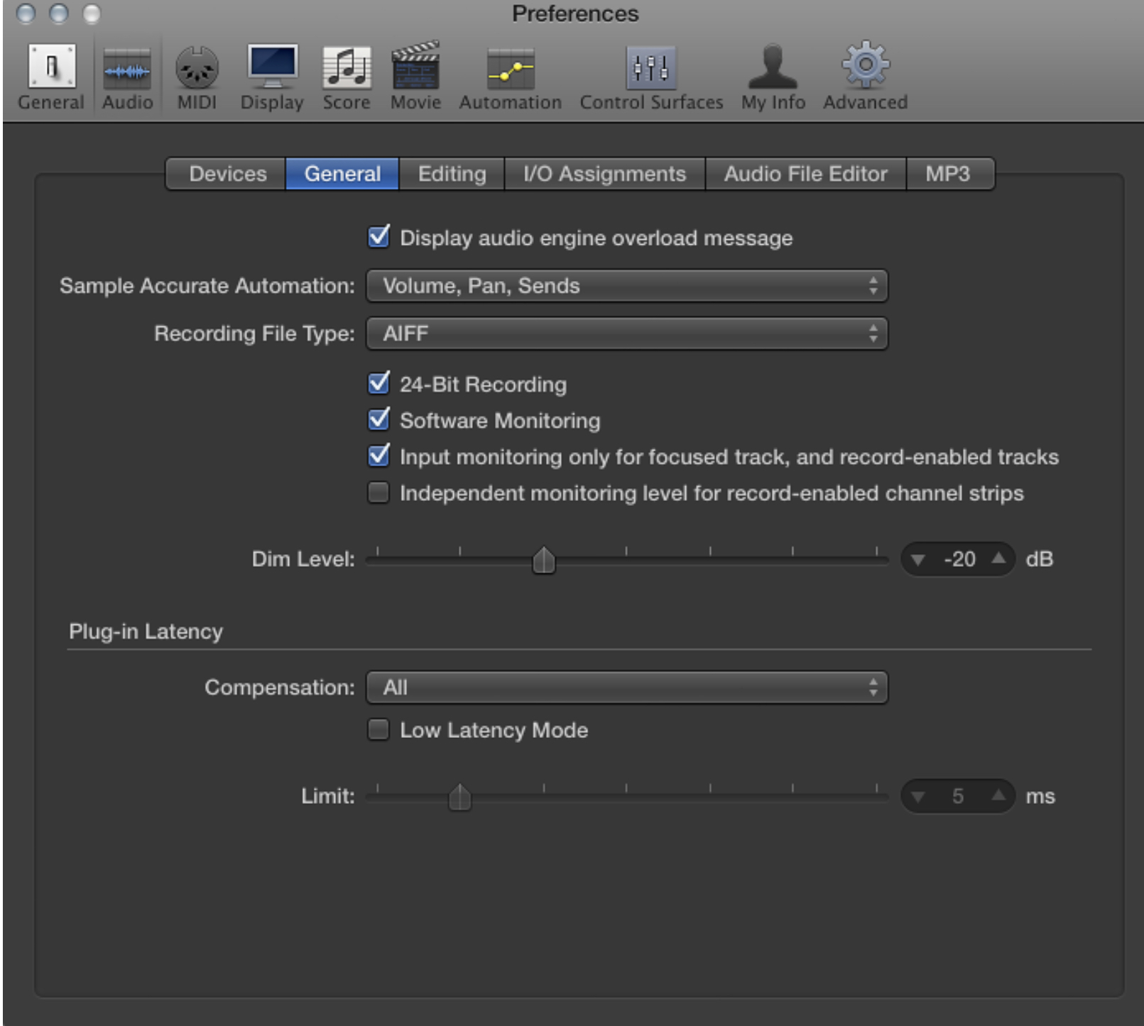

Hat den jemand eine Idee wie man ohne viele Klicks die Eingangskanäle während des Abspielens in Logic ausschaltet und zum Aufnehmen dann ohne viele Klicks alle Eingangskanäle scharf stellt und im Gegenzug alle Ausgangskanäle ausschaltet?
Zusammen mit der Idee das Signal über eine Patchbay direkt nach dem Preamp abzugreifen wären ja alle Probleme gelöst.

da Software Monitoring ausschalten
Record Enable kannst du dann eigentlich immer anlassen.
Das ist eine gute Idee, dann sollte auch versehentlich kein Inputmonitoring eingeschaltet werden können.
