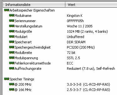

--Edit: wobei mir einfällt, es gibt etwas, was ich am System verändert habe, und zwar den Speicher. Er ist eigentlich für Server gedacht, da er eine Kontroll-Funktion hat, die aber laut recherche einfach nicht genutzt wird, wenn er trotzdem in einem normalen PC verbaut ist...
Man sieht schon, es kann auch eine kleine Einstellung im Bios dazu führen, dass z.B. der Speicher nicht so tut wie er soll, ohne dass man im alltäglichen Betrieb etwas davon merkt.
Dieser Speicher scheint nicht so schnell zu sein wie mein alter, aber das geht mir jetz auch zu weit ins technische - bin nur Musiker...

Mir fällt dazu ein:
In der Tat verlangsamt die Fehlerkorrekturmethode (ECC) die RAM-Geschwindigkeit etwas. Du kannst ja mal im BIOS deines PC's das ECC ausschalten und danach nochmal die [g=5]Latenz[/g] checken....Falls es keinen Extra-ECC-Option gibt, solltest du die AUTO-Einstellungen für RAM auf manuell stellen, eventuell erscheint dann eine Möglichkeit das ECC gesondert zu deaktivieren.

ECC - ja - ich hatte extra rumgefragt, ob der Speicher irgendwelche Nachteile hat, und im Nickels-Computerforum hiess es, nein. Nur kriegt man halt auch Antworten von x- beliebig zufälligen Usern, wer weiss was der Nächste wohl dazu gemeint hätte..

Auf 400? Ja, denn so habe ich ihn ja auch gekauft, nur jetzt sehe ich es selber erst, anscheinend hat er ja nur 200Mhz - uff- jetzt bin ich aber vollends platt, ich hoffe ich verwechsle da was.

jedenfalls bin ich am Rätseln, wieso Everest-Home nur 200Mhz anzeigt, wo er doch 400Mhz haben sollte. Wenn das wahr ist, dann dürfte klar sein, warum da was gänzlich anders läuft
dein RAM hat wohl pro Riegel 200 MHz, aber durch Dual-[g=190]Channel[/g] deines MoBos werden da schnell mal eben 400 MHz draus. Everest gibt dir demnach die Geschwindigkeit deines RAM pro Riegel aus...
hm, das wäre schlimm
wie ich grad mal bei Kingston gesehen habe, gibts da 2 Angaben für die Geschwindigkeit:
DDR PC3200 : Output 400Mhz, FSB 200Mhz
Allerdings im Everest habe ich diesmal unter Motherboard Speicherbuseigenschaften gefunden:
Tatsächlicher [g=253]Takt[/g]: 200Mhz (DDR)
Effektiver [g=253]Takt[/g] : 400Mhz
wobei letzteres wohl darauf hindeutet, dass ich 2x400 laufen lassen könnte, stattdessen wirklich nur 2x200 laufen habe-
demnach wurde ich beim Kauf des Speichers übern Tisch gezogen.....
Es tut mir leid, dass ich hier so einen Kack poste wegen dem Speicherkram.
Ich frage eben mal bei Kingston nochmal nach.....
