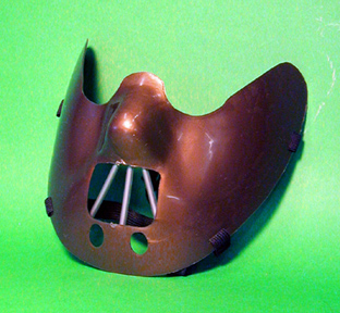

LOL aber Tom hat recht...das Teil sieht ca so aus :).....

wenn ich die Maske and den Luftundurchlässigen Stellen mit Stoff auskleiden würde, würd sich dann nicht näherungsweise ein "Aufnahmeraum" Effekt ergeben, sprich die Stimme würde Schalltot, was ich wieder kompensieren kann durch eine entsprechende EQ und FX Sektion am Mischer?

Auf einer lauteren Bühne wird das mit der Stirn nicht gehen. Wie gesagt auf der Maske in Mundnähe. Notfalls kann man ja auch z.B. ein Sennheiser nehmen zum überschminken. Ich würde trotzdem mal mit dem preiswerten AT ausprobieren.
