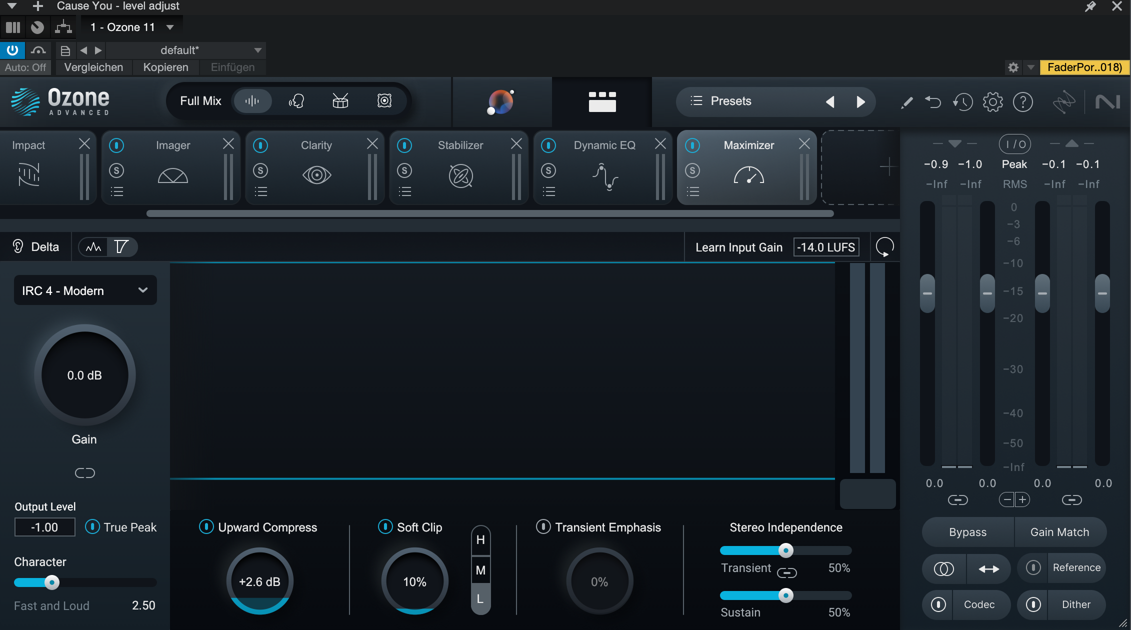

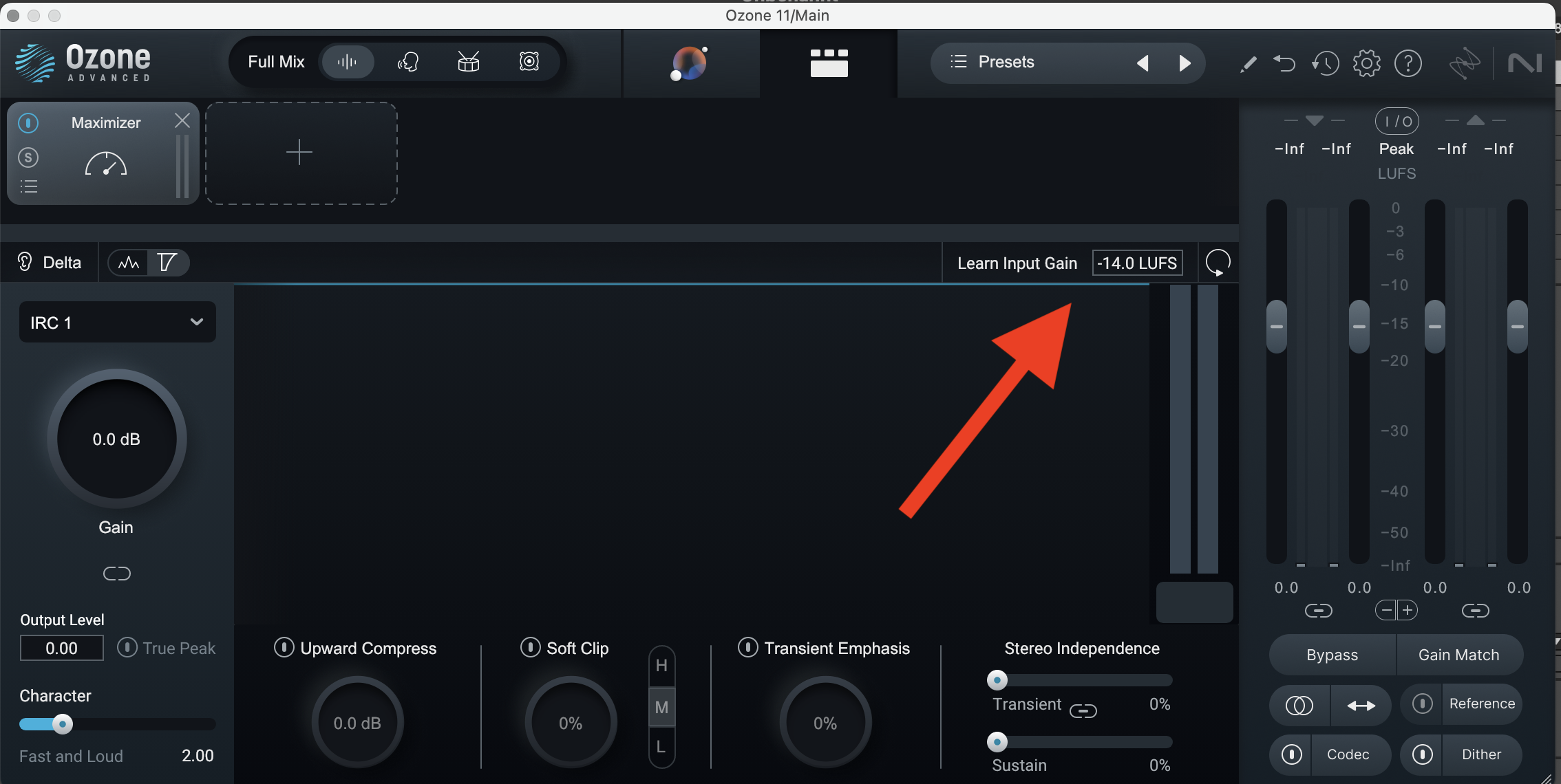

Suche dir eine laute Stelle im Song raus und stelle es auf -14 LUFS ein, dann passt das. Wenn du den Song durchlaufen lässt, kannst du im Meter bei Ozone sehen, wieviel LUFS der gesamte Song hat. Sollte keine LUFS angezeigt werden, kannst du das in den Einstellungen auswählen.
