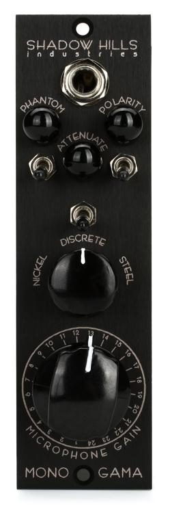

Ich hab auch das genannte Gefell M930 und dazu einen Shadow Hills MonoGama 500er Preamp (OK, dazu braucht es noch eine 500er-Box,was die Sache wieder teurer macht). Dieser ist sehr flexibel mit drei verschiedenen Einstellungen für die zu verwendenden Transformer (Nickel, Steel oder ohne Transformer (discrete)). Bin sehr zufrieden. Man findet für unterschiedliche Signalquellen wie verschiedene Stimmfarben, E-Gitarre, Bass, A-Gitarre sicher immer eine passenden Sound.
https://www.sweetwater.com/store/de...-hills-industries-mono-gama-microphone-preamp
"Shape your sound with the Transformer Switching Matrix
A unique feature of the Shadow Hills Industries Mono Gama is its Transformer Switching Matrix, which lets you choose between Nickel or Steel transformers - or Discrete (the transformerless setting) - to compliment whatever you're recording. Nickel gives you ruler-flat low end, and a slight (1dB) boost at 10k. Steel adds the personality of a 1dB boost at 40Hz, with a tight Q. The Discrete position yields startlingly fast transients and unmatched clarity."
Und ja: die Raumakustik ist gerade bei Groß-Membranen sehr wichtig.
