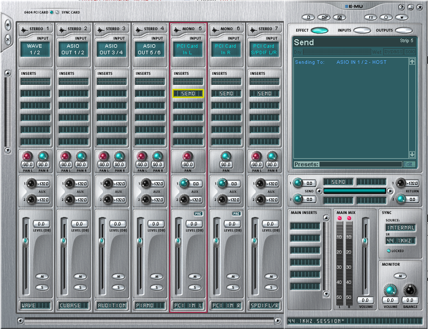

Also nochmal zu meinem Beispiel: Wenn ich die Kabel meiner Monitore in die Soudkarteneingnge stecke, dann kann ich die eine Spur live aufnehmen, stimmts?
So- jetzt kann ich doch das Signal bestimmt schon vorher umbiegen- zb. im Mixer (s. Bild).
Und kann ich es auch schon vor dem EMU-Mixer - also in [g=539]Cubase[/g]- "umbiegen"?

Soweit ich mich erinnern kann kannst du aber im EMU-Mixer Ein- und Ausgänge anlegen. Den müßtest du dann in [g=539]Cubase[/g] als zusätzlichen Ausgang wählen, die [g=89]VSTi[/g]-Spur dorthinrouten.
Im EMU-Mixer brauchst du dann einen Send vom diesem Ausgang in einen Eingang, den du auf der neuen Audiospur als Input auswählst.

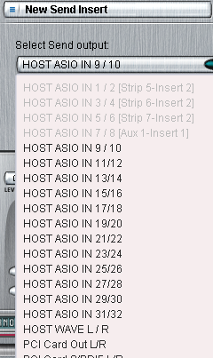

1) Im EMU-Mixer einen neuen [g=12]ASIO[/g] Kanal anlegen, über den dann alle VSTis laufen, die aufgenommen werden sollen (Bild 1).
http://img519.imageshack.us/my.php?image=1vstispurgu2.png
2) In diesen [g=89]VSTi[/g]-Kanal einen Send einfügen: Send zum Cubase-Eingang (hier bei mir [g=12]ASIO[/g] 1/2)

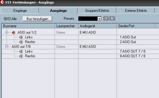

3) In CB in den [g=77]VST[/g]-Verbindungen (F4) den neu angelegten Kanal als [g=183]Bus[/g] hinzufügen (Bild 2), (CB muss neu gestartet werden, um den neuen Kanal zu erkennen).

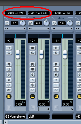

4) im Mixer in CB: für alle VSTIs, die aufgenommen werden sollen, den neuen [g=183]Bus[/g] als Eingang zuweisen. -> Bild 3 (Achtung: Im [g=89]VSTi[/g]-Kanal, NICHT im [g=20]MIDI-Kanal[/g]!)

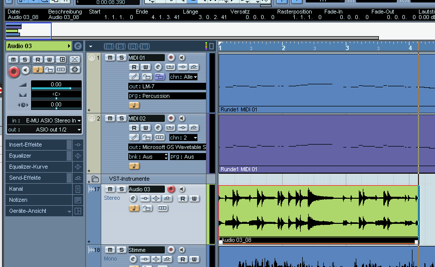

5) eine neue Audio-Spur anlegen, als Eingang den normalen CB-Eingang benutzen. Bild 4
http://img91.imageshack.us/my.php?image=4audiospurjl9.png
6) diese Audio-spur auf Aufnahme schalten, RECORD drücken- und schon werden alle entsprechenden VSTIs auf diese Audio-Spur aufgenommen.
