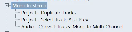

Ok Leute, habe jetzt folgende Lösung:
Habe mir dieses Macro gebastelt, es als "Mono to Stereo" benannt und das Y als Key Command angelegt weil es gerade frei war.
Spur markieren, dann wird diese Spur automatisch dupliziert, beide Spuren werden markiert und dann kommt die Frage nach der Konvertierung und "ok" drücken und fertig.
Ich habe es so eingestellt das beim "Mono to Multichannel" die alten Mono Tracks gelöscht werden damit ich nicht unnötige Tracks im Projekt habe.
Ich glaube bei Cubase/Nuendo sind die Macros die besten Freunde, ich meine das @rkdk das oft genug erwähnt hat.
Problem solved.

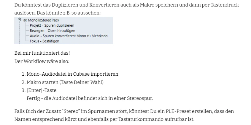

Für Nuendo habe ich das hier im Handbuch gefunden. Geht es bei Cubase auch? Ich bin nicht Zuhause und kann es jetzt nicht austesten.
Ansonsten will ich noch ausprobieren, ob es irgendwie mit dem Render in Place Dialog funktionieren könnte. Da wird schließlich ein Audio Mixdown gemacht.

Screenshot aus dem Link von @akStudio , bevor das verschütt geht:
