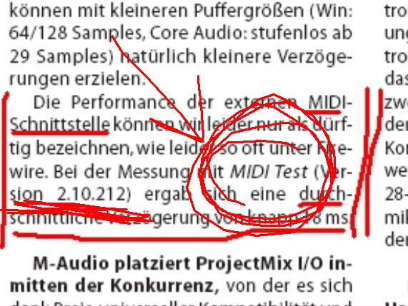

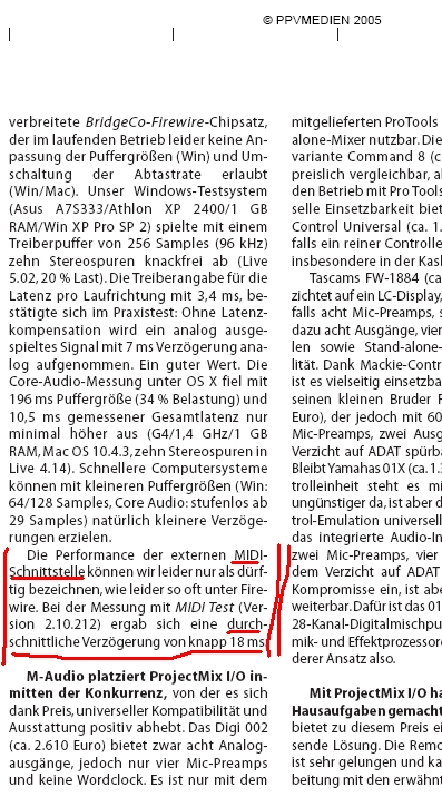

Eine "normale" [g=32]Midi[/g]übertragung hat nur eine sehr geringe [g=5]Latenz[/g]:
Die Erzeugung einer Midinote benötigt ca. 0,6ms
Wird ein Midisignal allerdings per Firewire übertragen, kann es schon mal
KLatenzen von 14 ms geben. Das liegt dann an Firewire, weil es bauartbedingt nicht allzuschnell mit Mididaten umgehen kann.
Dazu kann man sich auch mal den Test des M-Audio ProjectMix in der Keys durchlesen. Dort wurden Messungen gemacht.
Wer sein Masterkeyboard per Midikabel oder per USB anschliesst, hat allerdings aus dieser Richtung nichts zu befürchten.
Keys 1/06:
Alle anderen FW-Interfaces schneiden da übrigens genauso alt aus,
wenn man versucht eine Midiverbindung zum Rechner mit Hilfe eines FW-Audiointerfaces zu realisieren.

das mit den firewire [g=32]midi[/g]-interface latenzen ist ja interessant - versteh ich ja überhaupt net...18ms sind ja schon krass.
Naja, deshalb gibt es wohl auch keine reinen Firewire - Midiinterfaces :)
