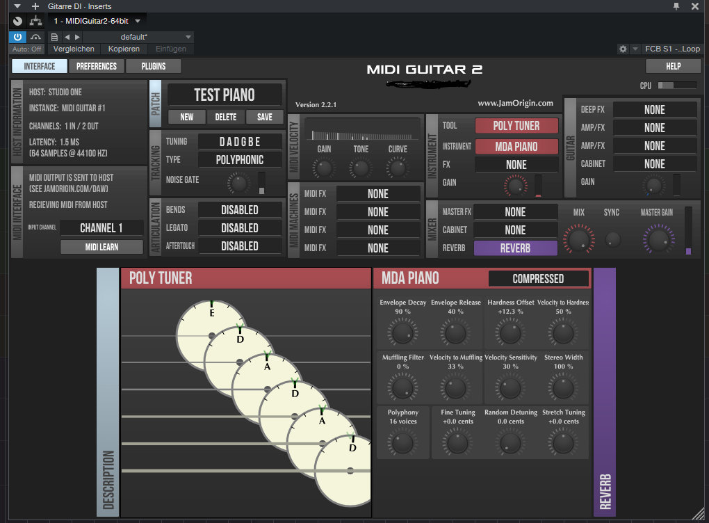

Das funktioniert bei mir hier sehr gut!
Ein paar Tipps zum Anfang:
- Sauberes und gute eingepegeltes DI Signal von der Gitarre ist das wichtigste!
- Das Interface sollte auf 64 samples oder ein vielfaches von 64 eingestellt sein
- Je saubere gespielt, desto besser, benutze den Noise Gate Regler um unerwünschte Signal zu Filtern
- Probier einfach mal des Preset "Test Piano"
- Tuning sollte korrekt eingestellt sein und für Piano natürlich Polyphonic
- Lass vielleicht die realtime MIDI Effects weg
- Dreht den Gain des Instruments auf und den Gaim von "Guitar"runter, dann hörst Du nur das Piano
- Du kannst den ganzen Channel auf stumm schalten (aber las Monitoring aktiv) und MIDI Guitar als Eingang für eine Instrumentenspur wählen
Probier mal rum, macht viel Spaß! :smil451d632849b7b:
