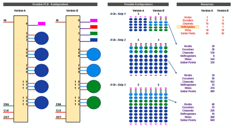

Ich brauche was zum Ansteuern meine Grafik-basierten Controller. Von touch-screen habe ich mich verabschiedet und nur mit der Maus lässt sich Vieles nicht sinnvoll manipulieren. Daher habe ich selber was gebaut, aber das ist reichlich mühsam. Besteht aus einem PLD/FPGA und Schieberegistern, die Drehencoder / Tasten eintakten. Alles supi schnell. Eine Elektronik lässt sich für verschiedene Konfigs einsetzen.

Das Ganze ist angedacht, um Mischpulte zu steuern, aber auch Einstellungen für Synths. Ein Problem ist z.B. dass ich standardisierte Pultkonfigurationen - auch in SW - nicht so bekomme, wie ich sie brauche. Ich habe z.B. 2 Knöpfe fürs Panning, weil ich in einem Fall in einem X/Y-Raum plaziere und in einem anderen Fall normales "Mischpult-Stereo" benutze, allerdings nicht nur links/rechts (Pegel), sondern auch early / late (Phase). Zudem kommen meine Signale als Stereo-Signal in jeden der beiden gekoppelten Kanäle, was vor dem eigentlichen Mischen nochmals ein Verteilen erfordert - inzwischen auch vor den SENDs.
