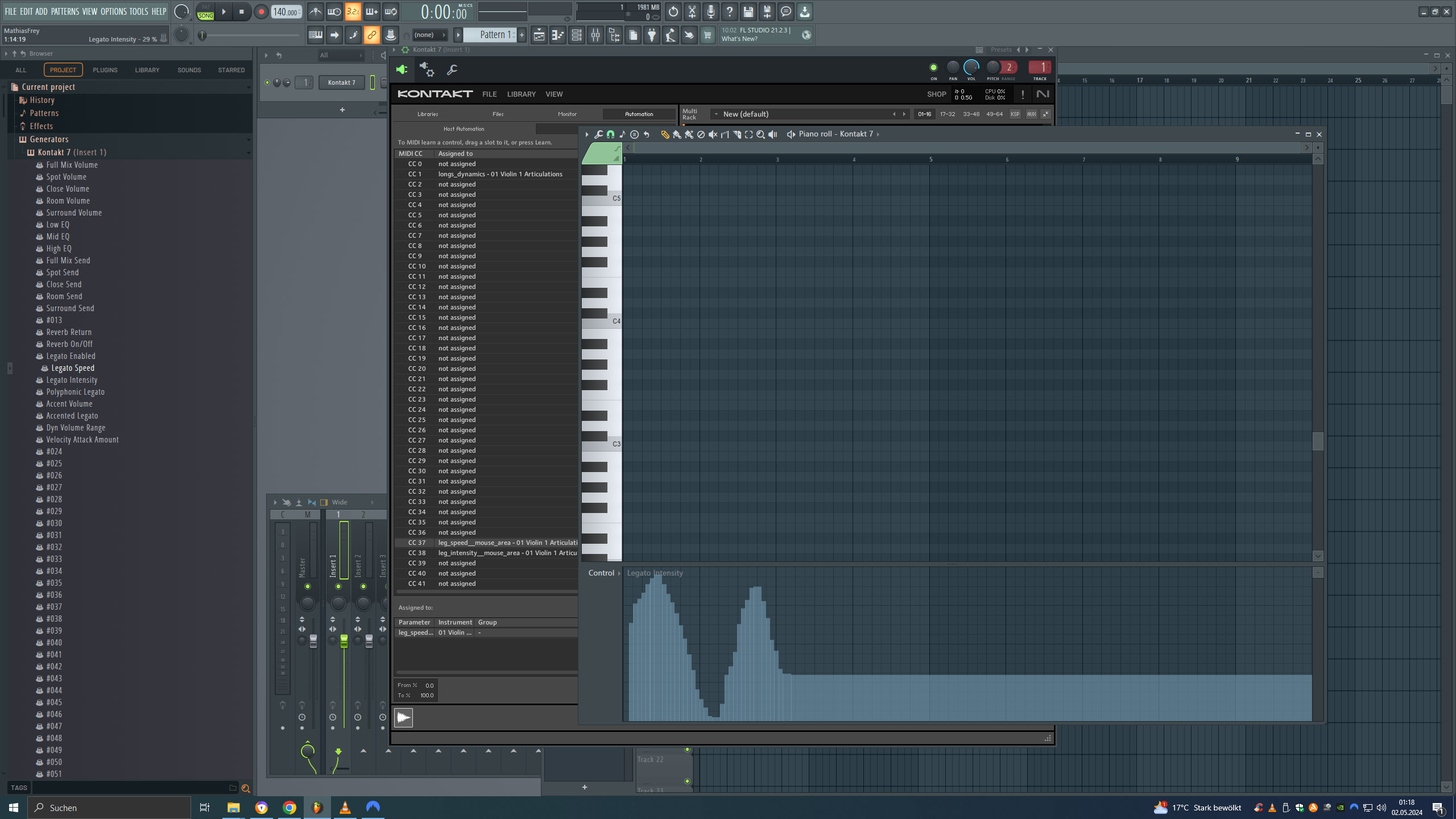

hallo ihr lieben,
weiß vielleicht jemand wie man die auflösung der midi-automationen
verfeinern kann in fl-Studio? die aktuelle auflösung ist doch sehr grob,
siehe bild. das grid feiner einzustellen bringt leider nichts.

ich glaube nicht. wenn ich den grid auf "None" stelle und manuell einzeichne, ist die auflösung ganz fein.

ja, ich meine die zeitliche x-achse. dort wähle ich "none", habe aber eine grobe rasterung.
ich habe entdeckt, es gibt eine "interpolate"-funktion. damit kann ich die groben balken
ganz fein zeichnen lassen. aber es wäre mir lieber, es wäre von anfang an fein eingestellt.

das trifft hier nicht zu. wenn ich es manuell fein einzeichne, habe ich viel mehr als 128 werte.

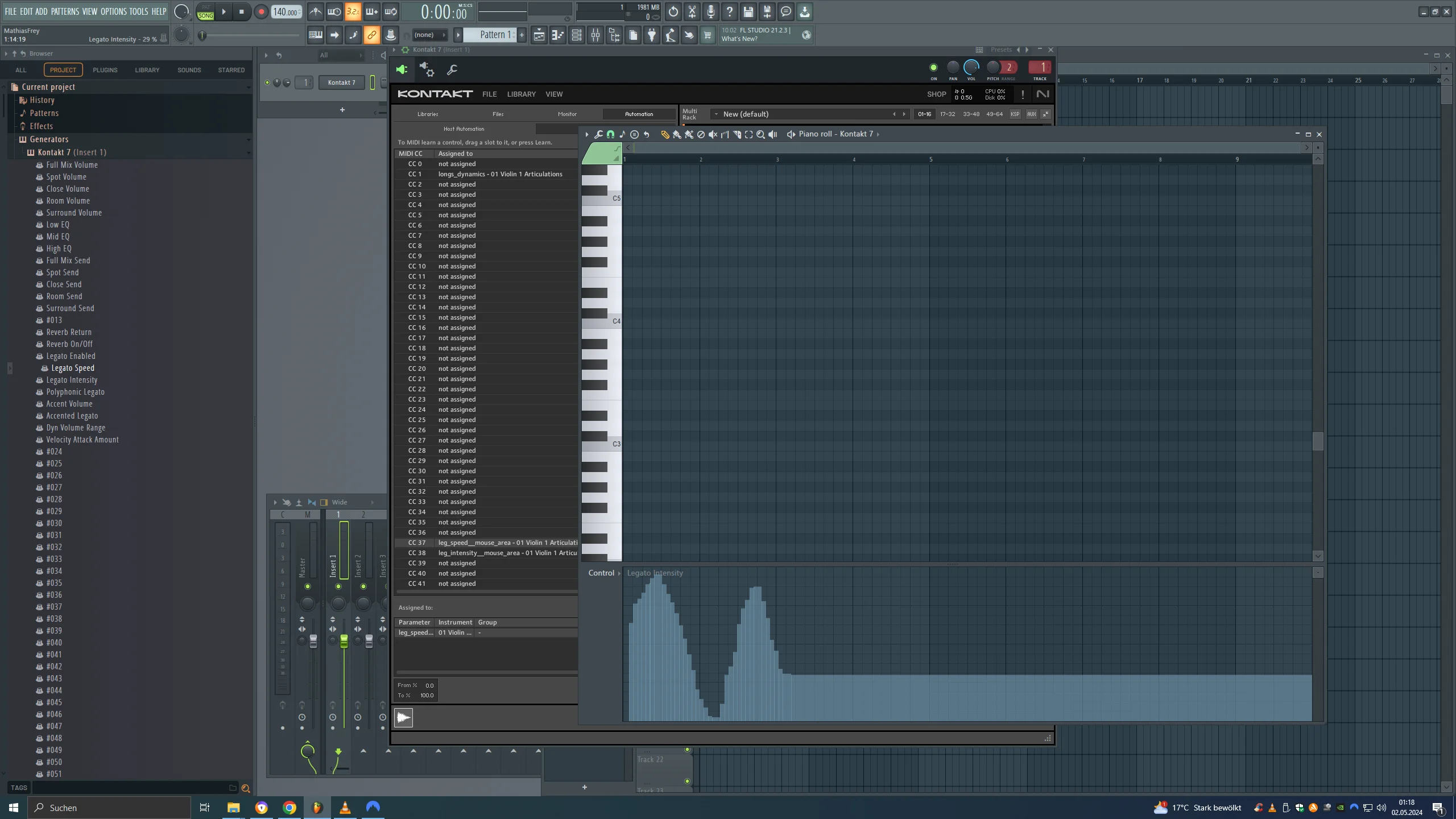

hier ein bild als "beweis":

wieso sieht man dann auf dem bild hunderte oder tausende werte? wenn das stimmt, was du sagst, könnte ich die kurven nicht so fein einzeichnen...
um der verwirrung vozubeugen: ganz oben das bild zeigt die mit einem controller aufgenommene automation, die sehr grob ist.
ich kann diese mit der "interpolate" funktion ganz fein machen.
wenn ich manuell die automation einzeichne, kann ich, wenn ich das grid auf "none" stelle, alles ganz fein einzeichnen. wenn ich das
grid vergrößere, wird die auflösung gröber.
ich möchte jedoch, dass von anfang an die mit dem controller aufgenommene automation fein aufgelöst ist.

:huh: man sieht doch eindeutig auf dem bild, dass es auch mehr werte als 128 auf der y-achse sind. sieht nach 1000 werten oder so aus.

ich verwende den korg nanokontrol2 und einen der fader. ich höre keine abstufungen, weder auf der y-achse
noch x-achse, wenn ich mit einem fader dynamics cc1 oder expression cc11 verwende.

selbst wenn es nur 128 abstufungen auf der y-achse gibt, geht es mir ja um die x-achse. außerdem geht es gar nicht um das
pitch-bend. ich benutze cc1 und cc11 und andere parameter mit meinem korg nanokontrol2 und dessen fader und möchte die
automation mit der aufnahmefunktion aufnehmen. wie bekomme ich die groben balken weg und stattdessen eine feinere
auflösung hin? jetzt sagt nicht, das wäre nicht möglich. ein youtuber hat in seinen videos mit cubase auch die automation von
cc1 und cc11 aufgenommen (mit fadern). bei ihm war die auflösung aber ganz fein.

ich glaube, ich habe eher die minimalauflösung.

vielen dank für den tipp. ich habe mit rechtsklick auf den "record-button" die automationsquantisierung
abgeschaltet, aber groben balken bleiben dennoch bei aufnahme der automation.
