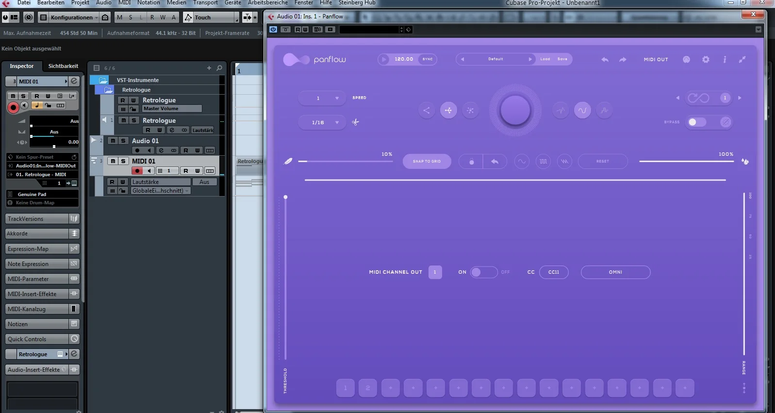

Leider hab ich das noch nicht hinbekommen. Ich hab das VST-Plugin in einen Audio-Ordner insertiert und dann den Midi-Eingang von Retrologue dieses VST-Plugin angewählt.
Hat vielleicht jemand eine Idee, wie ich das hinbekomme. Ich hab mal einen Screenshot beigefügt, wo man sehen kann, wie es bei mir derzeit aussieht.

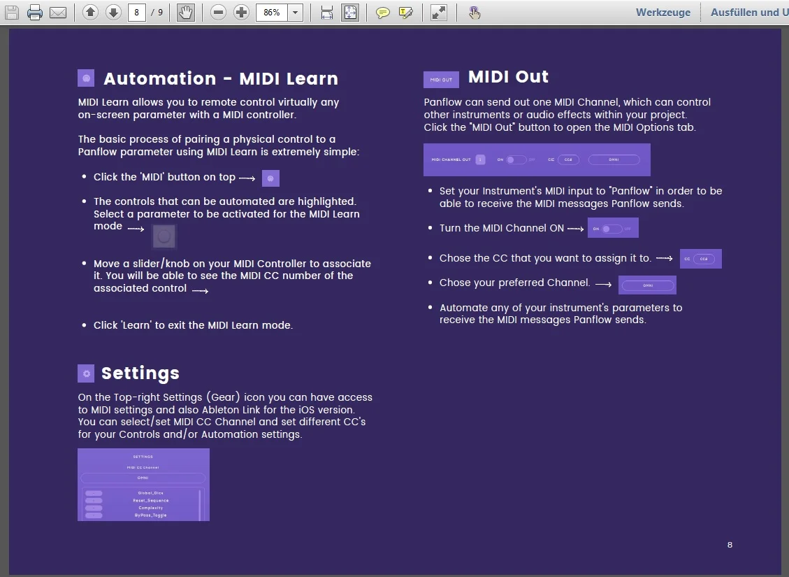

Ich kann leider nur den Pan-Verlauf steuern, die Standard-Aufgabe des Plugins. Aber ich wollte in meinem Beispiel mal den Retrologue von Cubase steuern, z.B. den Filter-Cutoff-Regler. Das funktioniert bei mir leider noch nicht, aber ich denke, ich muss da irgendwas noch mit verknüpfen. So schwer sollte es doch nicht sein, oder? Ich hab auch im zweiten Screenshot mal die Stelle im Manual mit gesendet, wo beschrieben steht, wie das funktionieren soll.

Das kann nur auf CC Basis geschehen. Sitze momentan nicht vor Cubase aber ich hatte da auch mal eine Situation wo ich erst die CCs setzen musste weil das im Zielplugin nicht nach Midistandart vorprogramiert war.
Im zweiten Bild steht was von choose the CC you want to assign und so. Hast das schon gemacht?
Na, ja ich vermute auch, dass da noch was gemacht werden muss. Aber ich hab keine Ahnung, was genau.
Also in Panflow hab ich verschiedene CCs angewählt, ich dachte eben, vielleicht passiert ja was aber da war nix. Ich vermute, man muß dem Retrologue erst sagen, dass z.B. CC-Controller 23 der Filter-Cutoff-Regler vom Retrologue sein soll. Aber wie?
Verschiedene Control Change testen ist Glückspiel, und auch langweilig. 128 tests und dann ist schluss :smil451c7211b9e19:
Die meisten sind voreingestellte Controller. Für Cutoff gibt es auch ein CC und Retrologue wird den sicher kennen.
CC23 ist für speziellere Anwendungen. Versuch es ab 70 aufwärts. Dauert dann nicht bis der richtige CC kommt.
