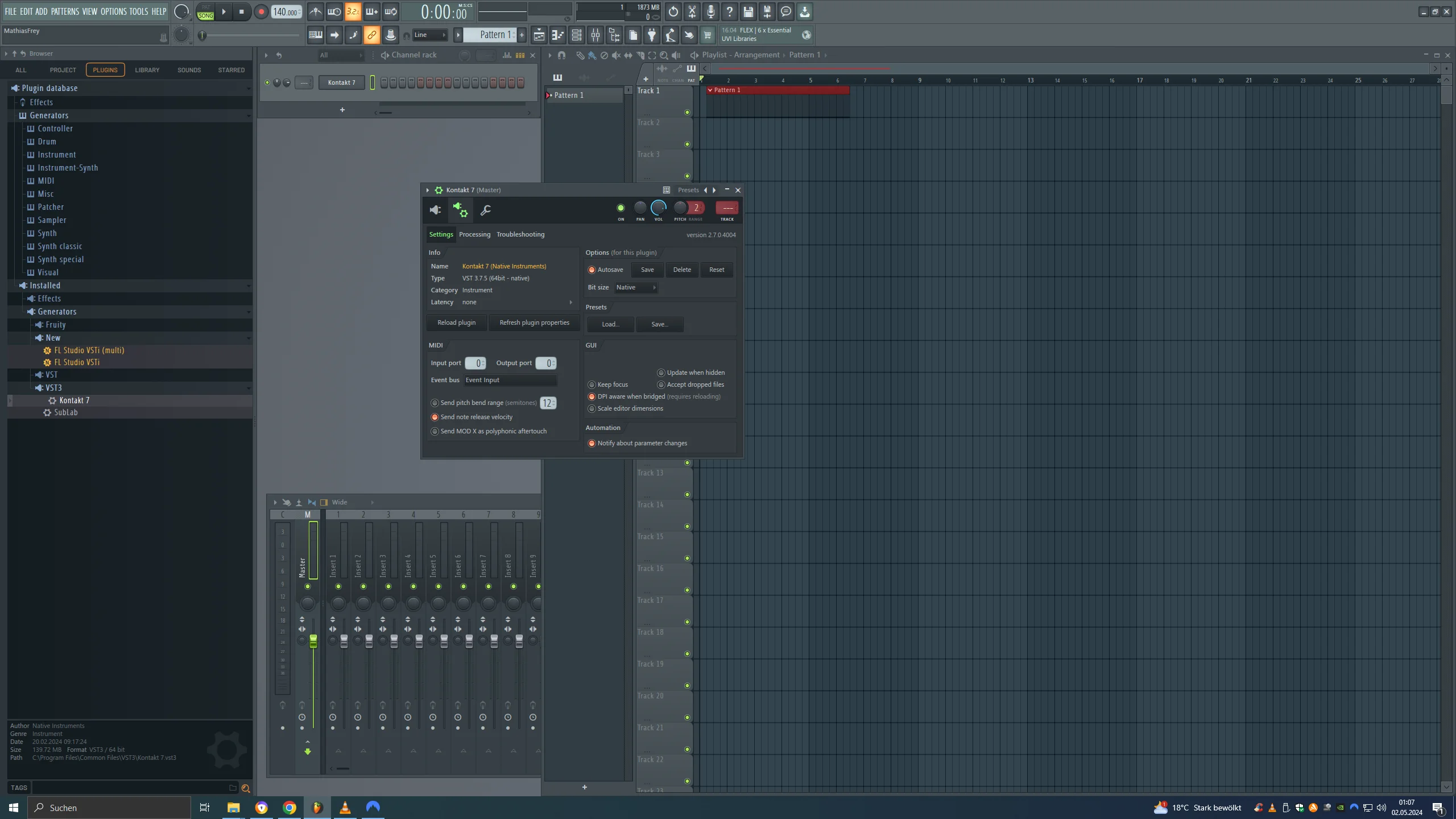

es scheint ein problem zwischen kontakt und fl studio zu sein. wenn ich einen regler in einer
sound library in kontakt 7 bewege und dann in fl-studio auf "last tweaked" gehe, ist der regler
da nicht aufgeführt und das feld ist leer.

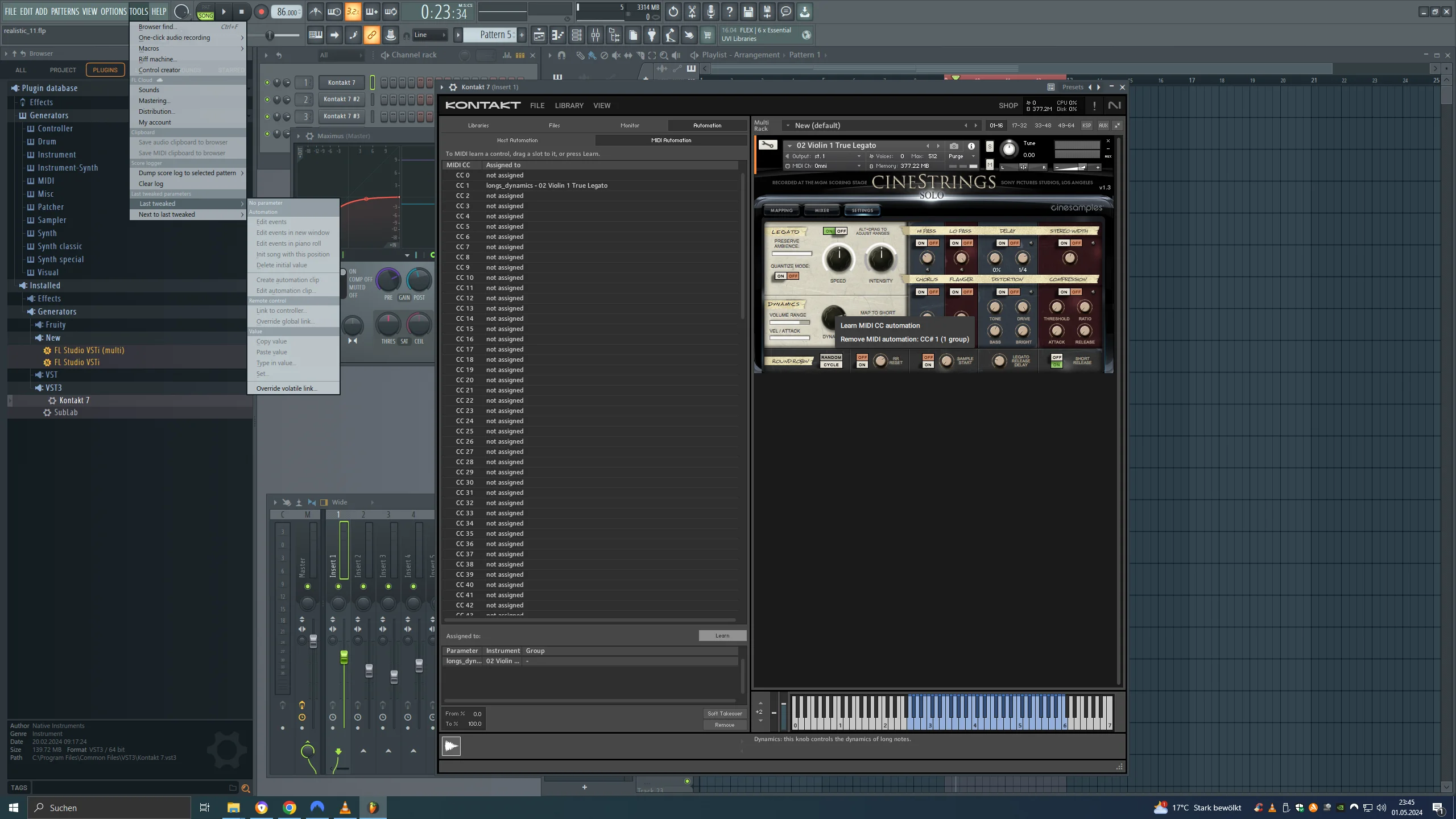

ich muss zur zeit immer den umweg über die midi cc kanäle von fl-studio gehen. siehe nächstes bild, linke seite.

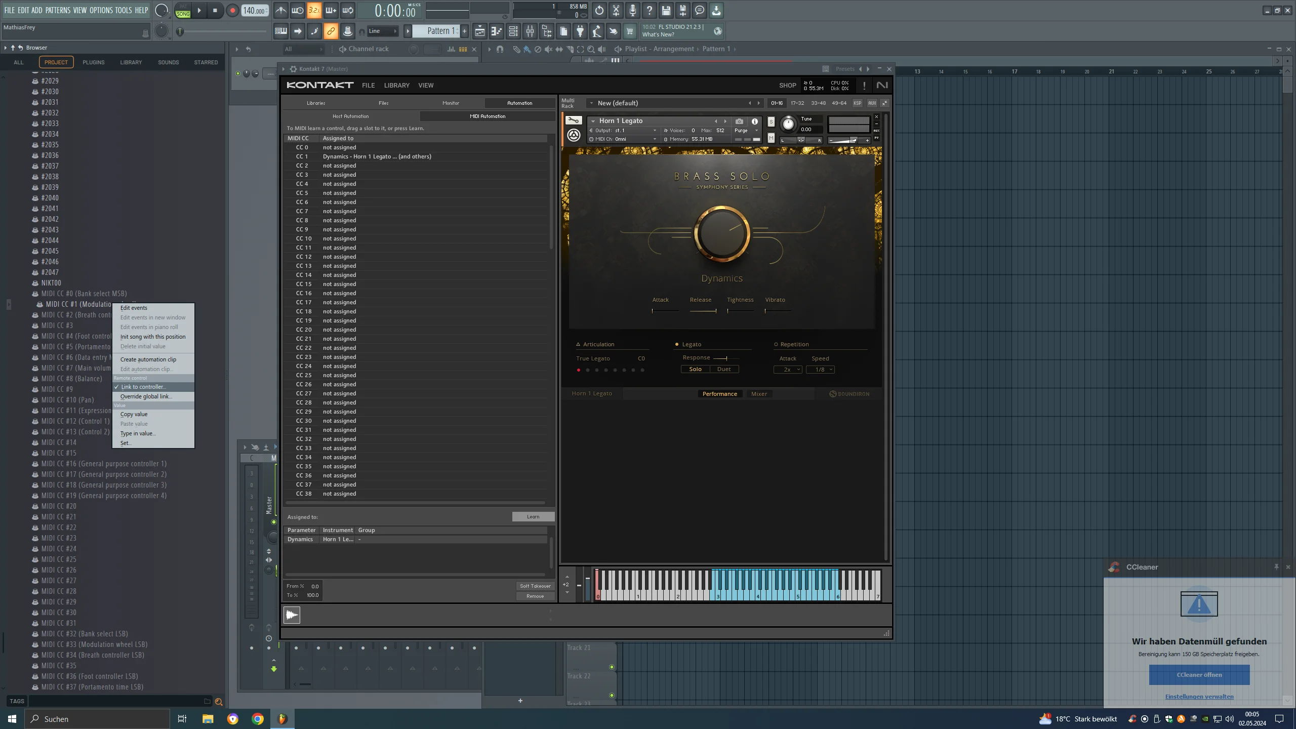

ich habe es selbst herausgefunden. man muss in den kontakt-einstellungen die midi ports auf 0 stellen.
auf die gleiche zahl wie in fl-studio selbst. dann funktioniert alles wunderbar.
es hatte funktioniert. jetzt funktioniert es nicht mehr. auch bei richtig eingestellten midi ports nicht. ich verstehe das nicht.
