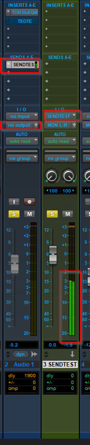

Hintergrund ist, dass Outputs einer Spur festgelegt sind - eine Spur kann zwar mehrere Outputs haben, aber die sind dann alle immer an. Bei Sends ist das anders - da kann ich eben automatisieren, wo die Spur eigentlich hin geht. Einen Ausgang braucht die Spur trotzdem - den brauch ich aber nirgends abzugreifen. Das ist dann sinnvoll, wenn ich statt lange sortieren zu müssen, dass das richtige Material auf der richtigen Spur liegt, einfach nur den richtigen Ziel-Bus zu unmute automatisieren muss. Und das darf sich dann sogar im Verlauf des Projektes ändern.

ja, das macht Pro Tools leider so nicht - ohne Output bekommt eine Spur keine 'Voice' zugewiesen und wird nicht mit Ressourcen bedacht zur Wiedergabe. Deshalb braucht es immer einen Dummy Ausgang. Manche nennen den XXX, manche auch Nirvana.
Und naja, mehrere Ausgänge lassen sich eben nicht getrennt voneinander an- und aus-automatisieren oder gar im Level ändern.

Mein Pro Tools ist offenbar anders als Deins. Dass sich die Sends automatisieren lassen, ist natürlich richtig.
