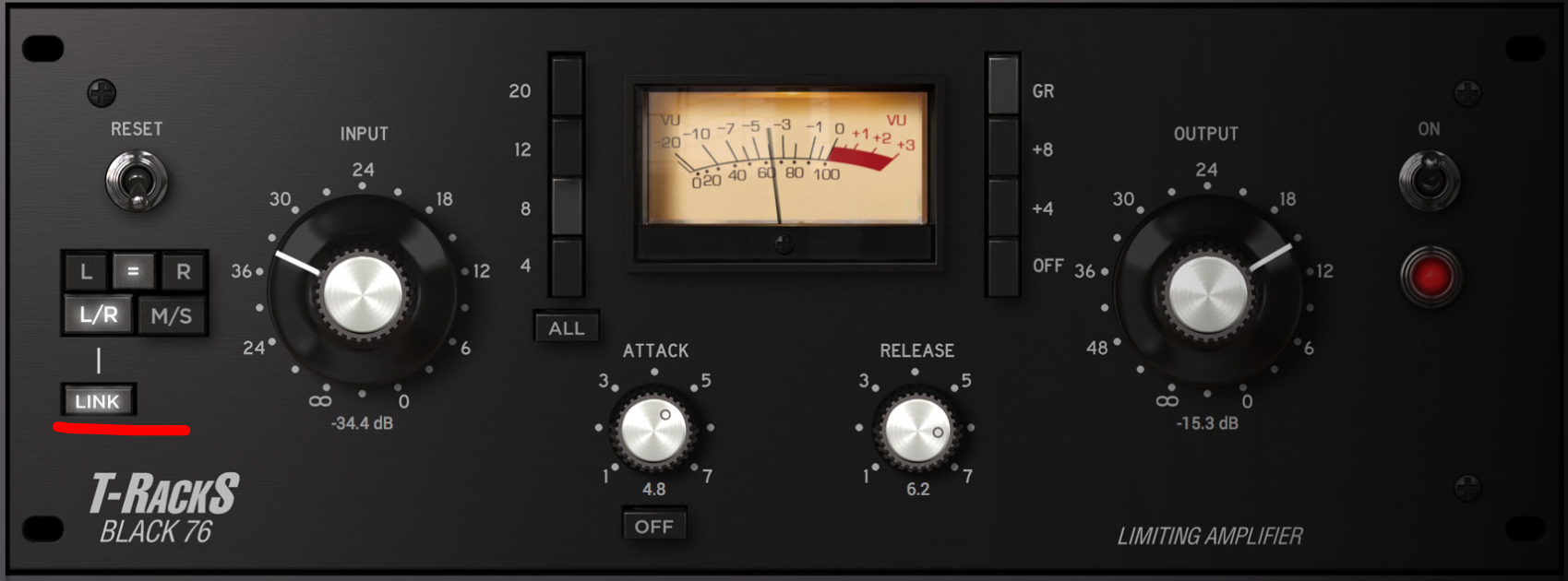

Das liegt nicht am UAD Plugin, sondern an der DAW. Pro Tools kann zB Dual-Mono mit (fast) jedem Hersteller erzeugen. Wenn es ein 1176 sein muss, brauchst Du eine Emulation, bei der man die interne Sidechain entkoppeln kann, z.B. der Black 76 in IK Multimedia kann das.
Da Scheps allerdings den 1176 AE (Anniversary Edition) mit extra langsamen Attack nutzt, geht im Grunde auch jeder andere (Stereo) Bus Compressor der auf Unlink geschaltet werden kann, zB auch schick API 2500.

Problem ist nur, ich hab das UAD-Plugin nicht, welches einen Dual-Modus beinhaltet und ich benutze eine andere DAW als der Jonas vom Recording Blog, nämlich Cubase (und da die Version Pro8)

Nee, "LINK" war hier der entscheidende Button.^^

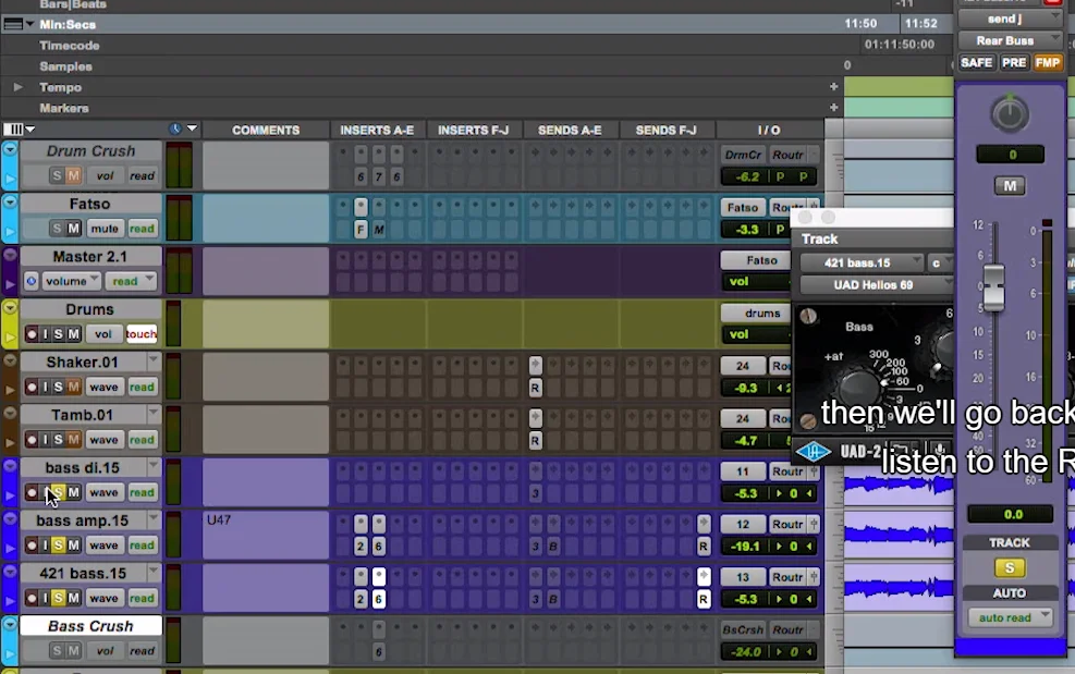

Das mir bekannte Scheps Routing geht wie folgt: Alle Instrumente (-ngruppen) außer Drums (die gesondert parallel komprimiert werden) werden auf einen Stereobus geroutet (den Rearbus).
Der Rearbus heisst so, da es neben dem normalen Stereo-Out auf der Nevekonsole, die 5.1 fähig war, einen zweiten Stereobus gibt, der für die (Tusch) hinteren 2x Speaker vorgesehen war. D.h. beim normalen 2.0 Mixing bliebt dieser Bus üblicherweise leer.
Scheps kam aber auf die Idee, diesen Bus doch irgendwie zu verwenden.
Wie gesagt, alles außer Drums auf eine Gruppenspur routen. Der Fader bleibt einfach auf der Default-Position, kein Insert. Dann einen Effektkanal anlegen, den Stereokompressor bzw. Dual-Mono Kompressor insertieren und den Rearbus via Send auf diesen FX-Kanal routen. Zackig komprimieren und entweder via Gain des Kompressors oder mit dem Fader des FX-Bus dazufahren.
Kurz gesagt ist die Idee des Rearbusses, dass ein Teil der Signale auf eine Subgruppe oder Stem summiert werden und diese Subgruppe als ganzes parallel komprimiert wird.

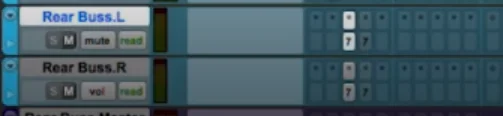

Nö. Nicht ganz. Nicht parallel. Scheps schickt alles außer Drums per Send (siehe hier z.B. Bassspuren) in eine Gruppe Rearbus. Dort als Insert ein 1176.
Hier auf zwei Mono Gruppen (Rear L und R)
