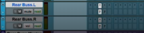

Hier auf zwei Mono Gruppen (Rear L und R)
Was das betrifft, so kann man ja in der Cubase Mixconsole auch Insert-Effekte gleicher Slothöhe kaskadieren und bequem parallel gemeinsam steuern.
Hierzu was ausm Netz, wäre so gut auf die zwei Rear Kanäle anwendbar. Halt mit zwei identischen Mono Effekten resp. Comps, eh klar.
