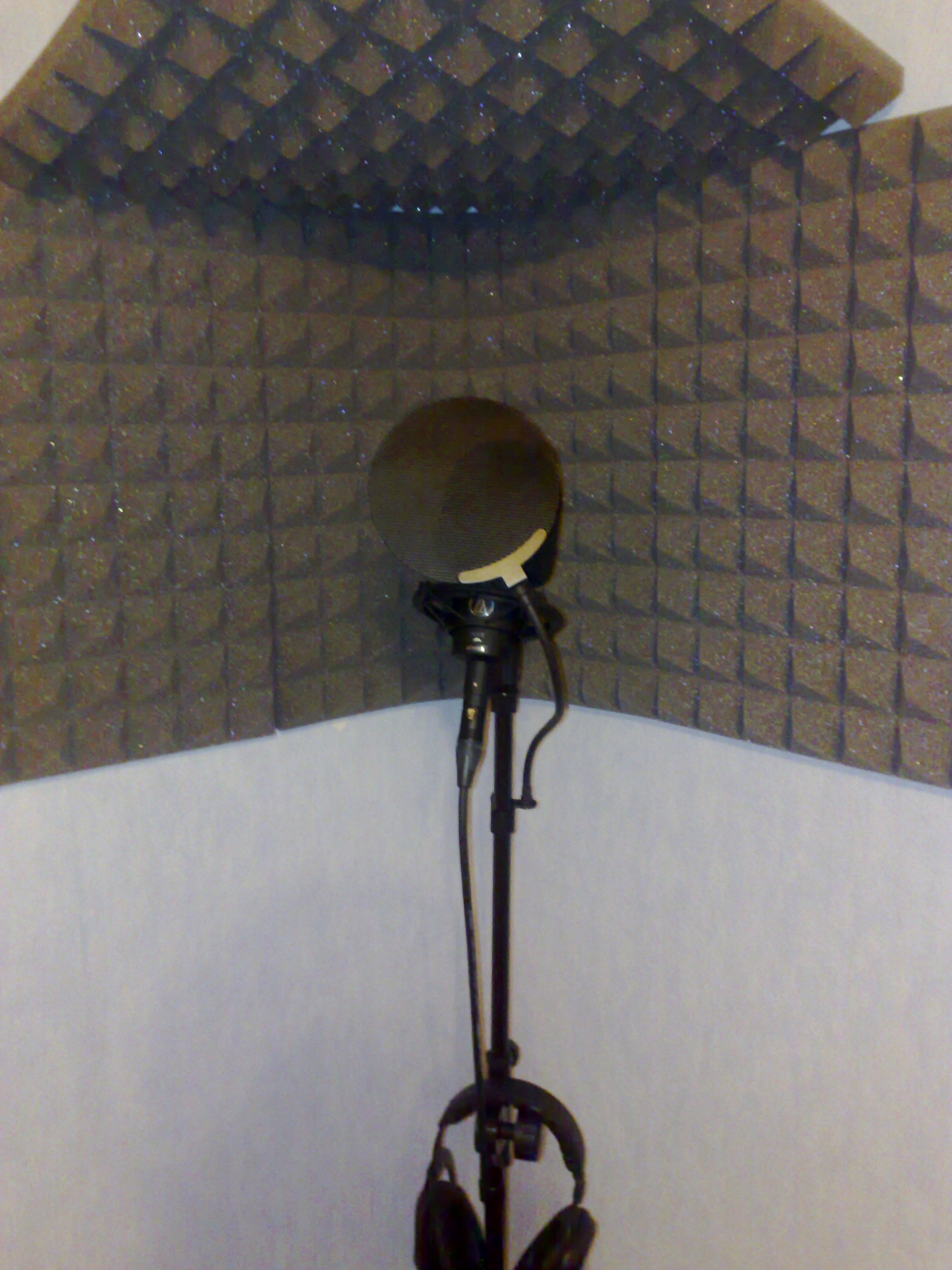

So hab ich das Hört sich gut an.

ich wollte zum thema noppenschaum meinen senf dazu geben.
Hör mir zu guter junge!
ich habe schaumstoff, ich habe absorber
absorber klingen 100 mal besser
wenn man aber
a) diese nicht bauen will
b) diese nicht bauen kannn
c) diese nicht aufhängen darf oder
und vor allem
d) einfach weniger geld ausgeben will und einen raum der total scheisse klingt ein bisschen aus seinen aufnahmen raushaben will (wenn z.b. die höhen viel zu übelst reflektieren)
dann ist noppenschaumstoff ok, passabel als notlösung.
das heisst nicht das richtige absorber nicht besser wären (wie gesagt habe selber welche!)
was dir passieren wird, wenn du direkt vor dem schaum ins mic singst, ist, dass dir die höhen fehlen werden, dazu musst du nicht mal nen ganzen raum damit vollklatschen. das ist aber evt besser als der raum bisher. (mein kinderzimmer bei mama und papa klingt auch natur pur schon gut.... hier ist allerdings alles so KALT UND LEER!)
falls dir zu viele höhen fehlen probier mal folgendes: mit dem rücken zum schaumstoff in den raum singen (aus der ecke raus), probierst davor mal erst ohne schaumstoff, spart evt geld ;)
ich habe entgegen aller tips jetzt einb paar schaumstoffabsorber (sehr wenige) in meinem zimmer hängen, und der raum der davor total verhallt war, klingt jetzt deutlich 'trockener' aber nicht so sehr, dass einem die höhen fehlen.
Die schaumstoff absorber waren halt auch NULL arbeit (im gegensatz zum gesäge, getacker, gekaufe etc bei meinen absorbern!)
an die wand, 2 nägel rein, gut ist... ruhe im puff, kein stress mit vermieter, evt gewünschter effekt.
Noch was... bevor du dir jetzt den raum mit Noppenschaumstoff volklatsch und dann bemerkst dass es scheisse klingt. geh schritt für schritt vor. lieber ne platte zu wenig kaufen als 1 zu viel ;)

habs wie voka....hört sich gut an. besser als ohne....zwar nich optimla aber für wenig geld ne gute lösung.
Mitten im Raum wär es wohl besser als in die Ecke zu rappen oder?
