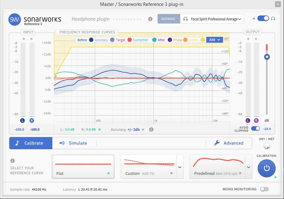

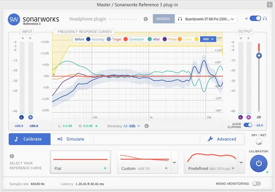

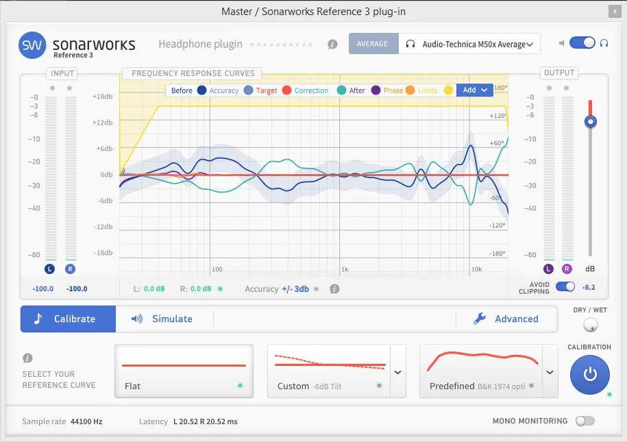

Na ja, so ganz linear ist der Audio Technika auch nicht. Mal ein paar Frequenzkurven zum Vergleich......
Reaktionen: SunSpire

Danke. Ja, der Focal hat scheinbar insgesamt mehr "Laufruhe", aber die ca. 5 dB um 2,5k sind natürlich auch ein Wort. Ggf. teste ich den Focal nochmal dagegen, aber den AT behalte ich erstmal, der ist ja recht günstig und hat nicht diese extremen Ausschläge wie der 880er.
Leider ist der 880er so bequem mit seinen Samtpuschlen am Ohr ;-)
