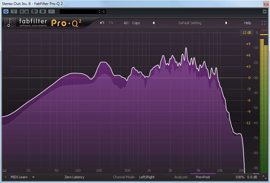

@Pullergesicht ( :D ): Die Spielereien im Verse gefallen mir gut, auch wenn die Tremolo-Gitarre gerade etwas zu laut ist. Im Vergleich zu vielen anderen Versionen hier empfinde ich das Gesamtbild allerdings als etwas dünn, so als würde unten und oben herum eine ganzer Bereich einfach abgecuttet sein?

Hi - ja der Nickname enstand in einem Moment höchster geistiger Reife - ich habe es mir nochmal angehört bzw. angesehen - vergl. Screenshot. Da ist ordentlich obenrum was abgeschnitten. Bin noch mal Track für Track durchgegangen. Ich habe teilweise in der Tat Hi/Lo Cuts gesetzt, weil es für mich irgendwie gewummert oder gefistelt hat.
Ich versuche mal eine Alternativ-Version zu machen.
PS: Das ist ja fast wie durch einen Auratone...
