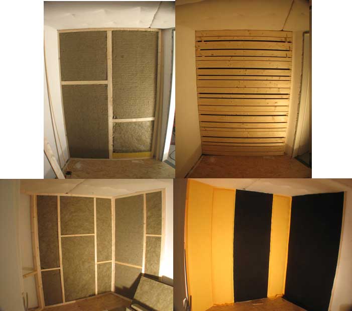

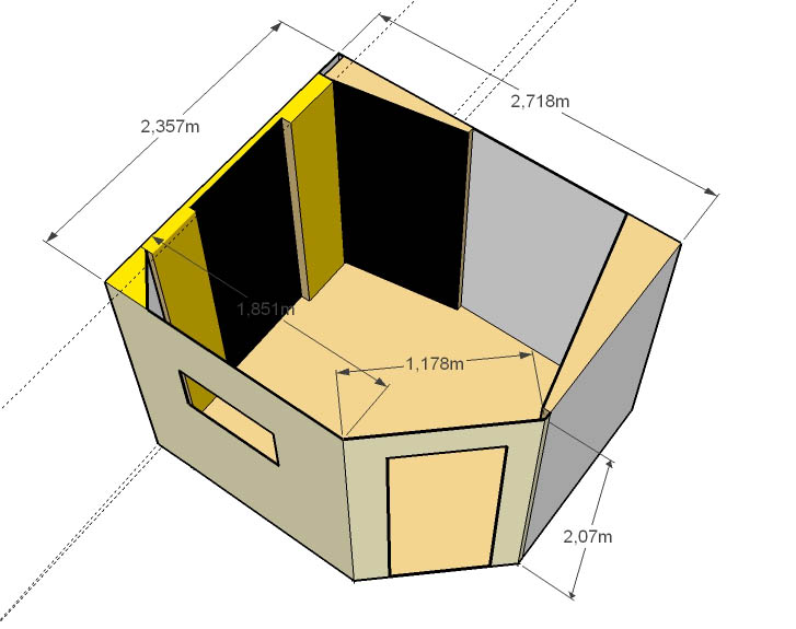

Nachdem ich schon eine Weile an meinem Aufnahmeraum herumgebaut habe, hab ich mal ein paar Messungen vorgenommen. Jetzt weiß ich jedoch nicht, ob man mit diesen Messungen etwas anfangen kann.
Verwendet hab ich das Messmikro DBX RTA-M zusammen mit einen DIPort. Kalibierung etc ... gemacht.
Gemessen hab ich nur mit einer Box (Event tr5), da es ja der Aufnahmeraum werden soll.
Box und Mikro im Abstand von ca. 1-1,5 Meter zueinander gestellt und an verschiedenen Positionen im Raum Messungen gemacht.
Kann man so generell über den Raum etwas aussagen? Oder sind meine Messungen schon von Grund auf falsch.
Warum will ich das wissen:
Auf der rechten Seite befindet sich ein fertiger Breitbandschlitzabsorber, die gelben Absorber bestehen aus10cm isover40 und bei den schwarzen hätte ich noch helmholzresos gedacht und diese wollte ich eben positiv für den Raum dimensionieren.
Wäre nett, wenn sich ein Fachkundiger die Messungen anschauen könnte ...
