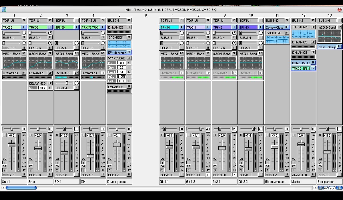

Also..... Hab den Mixer jetzt nochmal in großer Ansicht gemacht. Dazu ein Word in dem du die einzelnen Werte für EQ und Dyn --> Dynamics sehen kannst ;-)
Noch was generelles zu meinem System/Mixer am Beispiel von Sn o1:
Der Eingang ist TDIF1. Dann kommt ein Track Element (Track 33). Dann kommen zwei Sends. Einmal zum [g=183]Bus[/g] 3-4 und dann zum [g=183]Bus[/g] 5-6. Dann kommt ein EQ und ein Kompressor.
Unten sieht man dann, dass das Signal zum [g=183]Bus[/g] 7-8 geschickt wird.
- stehen die drumspuren alle in der mitte?
hmm... in meinem mixer ja..... aber die OH's sitzen auf einem Stereokanal, sind also komplett links rechts gepannt.
- was bedeutet bei den spuren "BD 1" und "OH" das DYN, was ist denn da an??
- welche effekte hast du bei "Sn U" und "BD 1" noch genommen (delay?)?
Dyn heißt dynamics, also Kompressor ;-)
Auf der [g=149]Snare[/g] ist ein Delay.
Das Ding auf der BD ist ein Send, der das Signal auch zum Baxxpander schickt um ihm a bissl [g=118]Bass[/g] zu geben ;-)
Grüße
Flo
  • Plugin settings.doc
    Plugin settings.doc

wo überall hab ich einen phasendreher drin?
kann man den jetzt auch noch beheben, die funktion im cubase mixer wäre ja gegeben. wenn ich das benutze, höre ich keinen gravierenden unteschied. was hört ihr denn da so deutlich *g*?
  • #53
also ich habe erstmal nur den Phasendreher beim [g=149]Snare[/g] Unten Mikro gefunden. Klar kannst Du in Cubase auch noch die Phase drehen.
Hören kann man das gerade bei perkussiven Signalen relativ leicht. Wenn Du beide Signale, die phasengedreht das gleiche Signal aufnehmen zusammenmischst, dann geht viel Druck verloren, weil die positiven und negativen Halbwellen der Sinuswellen sich gegenseitig auslöschen. (Wenn vorher kein Druck da war, tut man sich natürlich schwer, welchen verschwinden zu hören ;) ) Loope mal ein Stückchen [g=149]Snare[/g] von Oben und Unten Spuren und schalte mal wechselweise die Spuren an und wieder aus und probiere mit dem Phasenschalter.
Du kannst das auch grafisch kontrollieren, wenn Du ganz nah an die Wellenformen ranzoomst.
Bei der [g=149]Snare[/g] haust Du z.B. oben drauf. Die Membran des unteren Mikros wird durch den Luftimpuls nach unten in das Mikro hinein ausgelenkt. Gleichzeitig wird die Membran des oberen Mikro durch den Unterdruck nach außen gezogen. Nachher werden die Signale elektrisch bzw. im Rechner digital zusammengemischt. Bei einfacher Addition finden dann eben genannte Auslöschungen statt, wenn man die Phase nicht dreht.
Wenn du bei der gleichen Quelle unterschiedliche Mikroabstände hast, muss das auch nicht immer komplette Phasendrehung (=180°) sein... Oft ist es eben so "ein Stückchen" verschoben und es kommt zu "Teilauslöschungen". Gerade bei Drums, kann es erheblich knackiger kommen, wenn man hier auch kleinere Abstände angleicht z.B. die [g=149]Snare[/g] aus den Direktmikros mit der [g=149]Snare[/g] aus den Overheads oder eben die Signale zweier Bassdrum-Mikros.
Bei Gitarrenspuren mit mehreren Mikros ist das z.B. nicht so einfach plastisch darzustellen. Wenn man mit mehr als einem Mikro aufnimmt, hat man IMMER Phasenauslöschungen, nur eben je nach Mikroabständen in unterschiedlichen Frequenzen. Die kann man aber auch je nach Klang gezielt zur Soundgestaltung ausnutzen. Hier muß man am besten direkt im mm/cm Bereich mit den Mikropositionen spielen. Nachträglich im Rechner kann man hier aber auch noch in ms-Bereich rumruckeln und schauen, wie sich der Sound positiv oder negativ verändert (vorher ist immer besser!). Auch aus diesem Grund habe ich z.B. bei Dir erstmal nur jeweils eine Gitarrenspur rechts und links für einen Schnellmix genommen. Das "Gefuddel" war mir zu aufwendig und die Wahrscheinlichkeit, dass "Dünne Grütze" rauskommt, wenn man sich mit vielen Mikrosignalen nicht um so etwas kümmert ist hoch.
