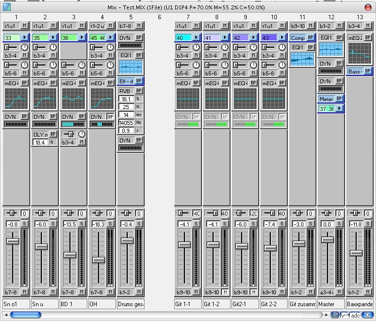

Hey lump,
Also ich hab dir mal meinen Mixer angehängt...... Vielleicht kannst ja was mit anfangen.......
Wichtig ist erstmal die richtigen Signal zu benutzen.
Ich hab [g=149]Snare[/g] Oben 1 und unten benutzt.
Bei der Bassdrum war's die 1..... Der BD hab ich dann noch mit dem Baxxpander ein bisschen [g=118]Bass[/g] dazu gemacht. Und ein Expander mit recht kurzem release, damit sie nicht zulang nachschwingt.
EQ ist natürlich auch ganz wichtig....... Es soll natürlich klingen... also nicht zu viel Höhen, aber auch nicht zu dumpf.
Die Drums kommen auf eine eigene Gruppe und werden komprimiert. Dann gehen sie durch den Dominion von den digitalfishbones. Der macht die Transienten wieder klar. Dann einen Raum für die Drums ist super wichtig. Da musst du aber den Hallanteil selbst mit EQ bearbeiten... Macht nen riesen Unterschied.
An den Gitarren hab ich nicht viel gemacht, außer mit dem Classic Comp zerdrückt ;-)
Im Master Kanal ist dann ein EQ, ein Comp und ein Limiter.
Schau dir den Mixer mal an.....
Grüße
Flo

@Fl-records:
vielen dank für den einblick.
auf jeden fall ist sowas erstmal sehr hilfreich und interessant. dein mixer ist sehr gewöhnungs bedürftig und ...mhhh zu kapieren (für mich zumindest).
schade, dass ich deine EQ einstellungen nicht wirklich nachvollziehen kann.
- stehen die drumspuren alle in der mitte?
- was bedeutet bei den spuren "BD 1" und "OH" das DYN, was ist denn da an??
- welche effekte hast du bei "Sn U" und "BD 1" noch genommen (delay?)?
ich versuch mal deins umzusetzen
