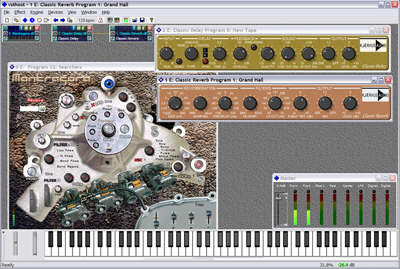

He Jo,
es wäre natürlich super interessant, was für Mucke ihr macht.
Wir machen halt so eine Art SynthPop.
Dafür nutze ich als Keyboarder (und Techniker) das Programm vsthost.
Dort lasse ich über den eingebauten Player unser "Backingtape" als Stereo-Wave abspielen und spiele die VST-Instrumente live dazu.
Du kannst für jeden Patch eine andere Playback-Wave definieren und speichern.
Die Patches lädst du dann über stinknormale Programm-Change-Befehle.
Damit könnte der Rechner sogar außerhalb der Bühne stehen.
Da vsthost nicht nur einen Wave-Player sondern auch einen MIDI-Player an Bord hat, kannst du z. B. die Wave-Datei "Taktgenau" aus eurer DAW rendern und im vsthost ein VSTi als Klicksound defnieren. Dann noch eine MIDI-Datei in der du den Klick "spielst" auf das Klick-VSTi routen und fertig.
Dann brauchst du nur eine Soundkarte mit 2 Stereo-Ausgängen.
Ausgang 1 => Playback+Synths
Ausgang 2 => Klick
Hört sich kompliziert an.
vsthost sieht auf den ersten Blick auch kompliziert aus.
Aber das ist echt mächtig!
vsthost
http://www.hermannseib.com/vsthost.htm
