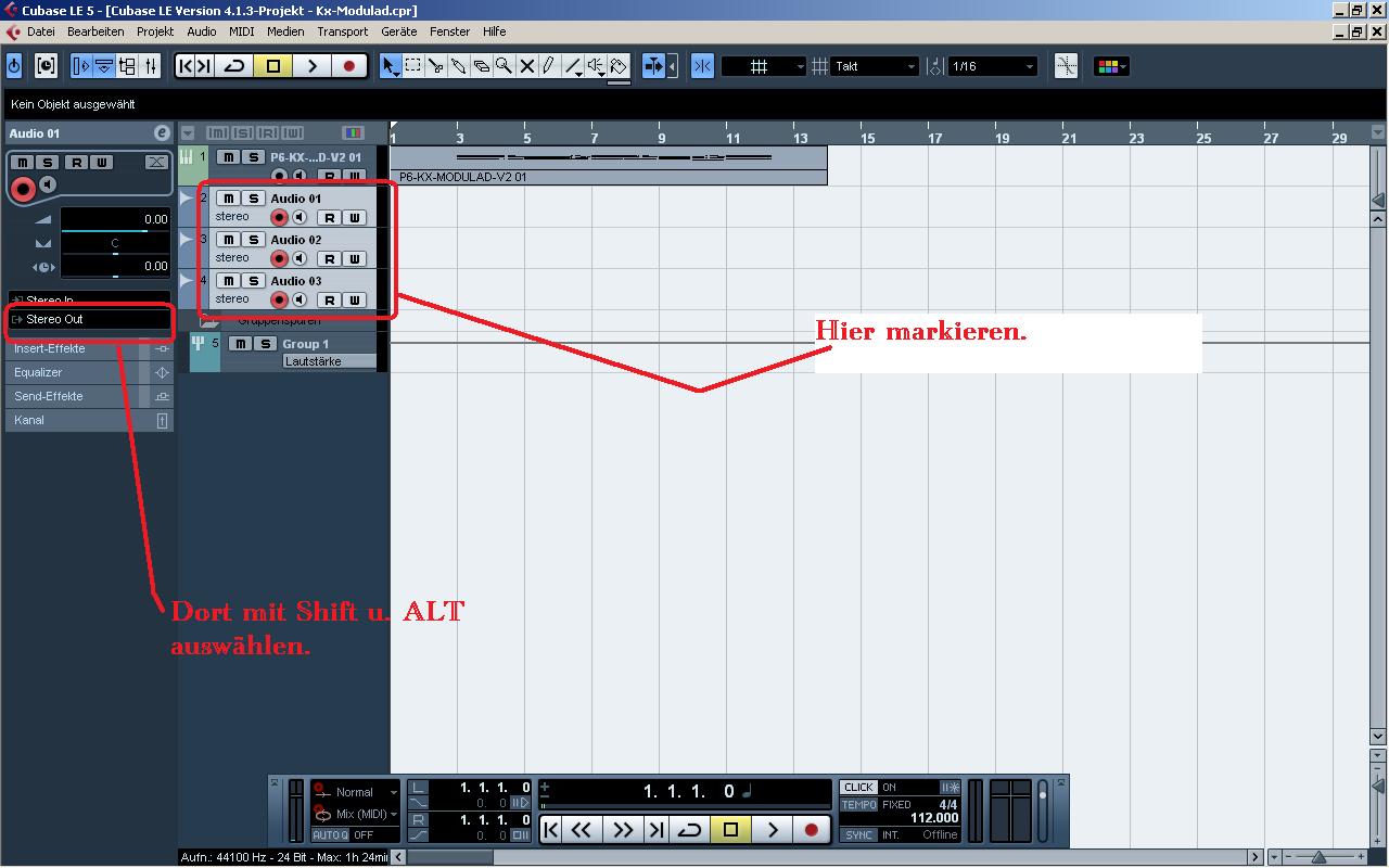

Hallo!
Kannst auch im Arrangefenster die betreffenden Spuren mit CTRL auswählen und dann links im Inspector mit Shift+ALT+Linksklick den Ausgang (Gruppenspur) zuweisen.
Ich habe Cubase5 und LE5,somit sollte es in der Essential-Version auch klappen.
wo denn da?
Bei mir siehts so aus:
Nachtrag: Ich hab's raus. Es geht wohl doch nur über den Mixer. Dort reicht es dann, die entsprechenden Spurenkanäle mit SHIFT bzw. STRG auszuwählen und die ALT-Taste gedrückt zu halten! Dann im Ausgangskanal auf E klicken und die entsprechende Gruppe auswählen.
Habe auch mal nen Screenshot von LE5 gemacht.

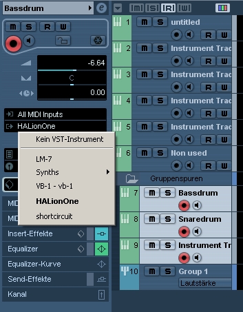

Seltsam, bei mir sieht es so aus:
Wenn ich SHIFT+ALT oder auch nur die ALT-Taste drücke, dann färbt sich lediglich der Schriftzug, sonst kann ich nichts auswählen.
Du versuchst es mit Instrumentenspuren.
Bei mir waren es Audiospuren.
Mit Instrumentenspuren funktioniert es glaube ich nicht im Projektfenster.
Da haben wir wohl aneinander vorbeigeredet.
Ok, sollte aber egal sein, denn den Gruppenspuren ist der Inhalt ja egal. Naja, ich weiß ja, wie man es jetzt mit relativ wenig Aufwand machen kann. Danke für deine Mühe.
