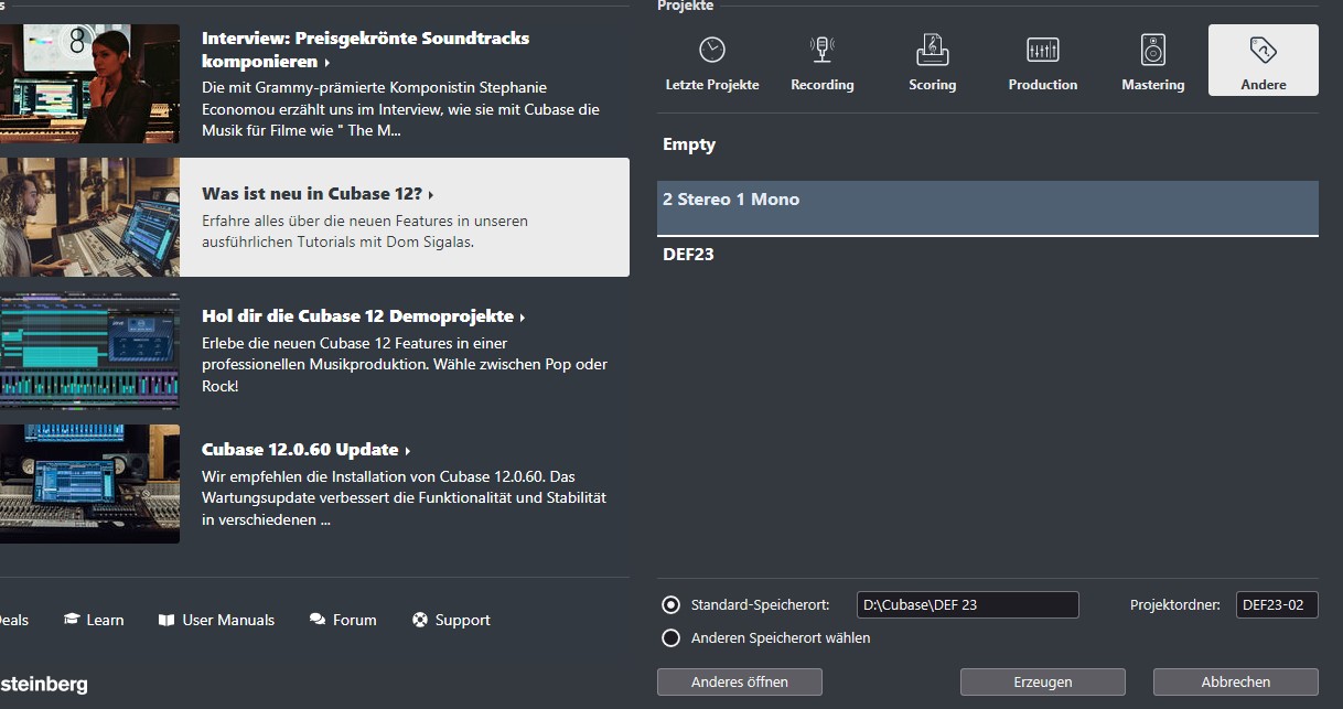

Leg das Projekt an. Dann unter "Datei" "Als Vorlage speichern" klicken.
Hab hier die Datei "2 Stereo 1 Mono" genannt.
Dann --> "Neues Projekt"
Dein Projekt erscheint unter dem Reiter "Andere":
