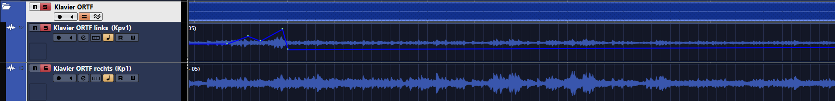

Hallo zusammen,
schon länger beschäftigt mich ein Problem, das ich bisher nicht zufriedenstellend lösen konnte.
Ich habe beispielsweise 2 oder mehr Audiospuren, die ich synchron zueinander mit der selben Hüllkurve im Event belegen möchte. Keine Automation auf der Gruppe o. ä. sondern nur direkt im Event. Beispielsweise um einzelne Pegelschwankungen anzupassen. Leider muss ich das immer auf jeder Spur einzeln durchführen und das ist dann schon recht mühsam.
Hat hier jemand einen Tipp für mich?

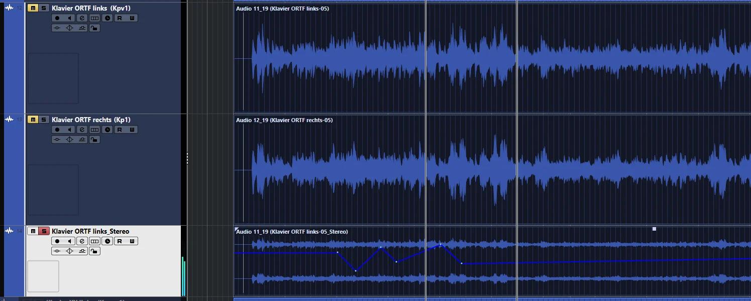

Vielleicht als Zwischenlösung, zumindest bei zwei Spuren, geeignet:
Die Spuren von Mono zu Mehrkanal konvertieren und dann die Stereospur mit der Hüllkurve bearbeiten.
Keine schöne Lösung, weil ich dann schlecht die Monospur einzeln bearbeiten. Für ein Stero-Mic-Verfahren aber sicher nicht verkehrt.

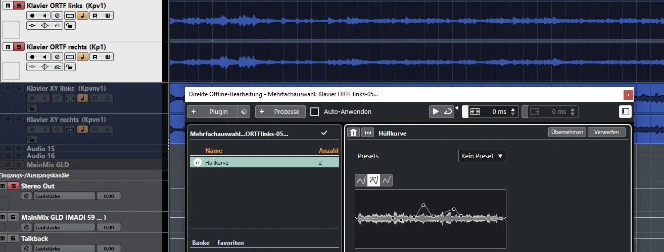

Wenn ich die Hüllkurve über Audioprozesse setze, übernimmt Cubase die Kurve für alle markierten Spuren.
Leider lässt sich die Spur im Prozessing-Fenster nicht vergrößern. Demnach nur für ein grobes Anpassen der Pegel zu gebrauchen.🤔
