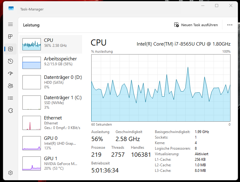

Ich habe jetzt mal den Taskmanager gefragt. Der sagt dass ich mit der DAW grade mal 9GB RAM brauche wenn ich ein Projekt mit 49 Spuren (Midi und Audio) laufen lasse. Die CPU Auslastung schwankt so zwischen 40 und 75%.
So sieht die Sache aus wenn nur der Browser offen ist:
Und ich dachte mit einem i7 macht man nix falsch :smil451c7211b9e19: ...ist halt scheisse wenn man keine Kohle hat :schulterzuck:
Zu den Prozessen: woher weiss ich als Laie auf welche ich verzichten kann? Ich sehe da nur einen Haufen Namen mit denen ich nichts anfangen kann. Wird also schwierig ^^ Wobei ich denke dass das eh nicht viel ausmachen wird. Wenn der Browser nicht offen ist dümpelt die CPU Auslastung bei 2% herum. Und das werden wohl kaum die 2% sein die dann Audioaussetzer verursachen.

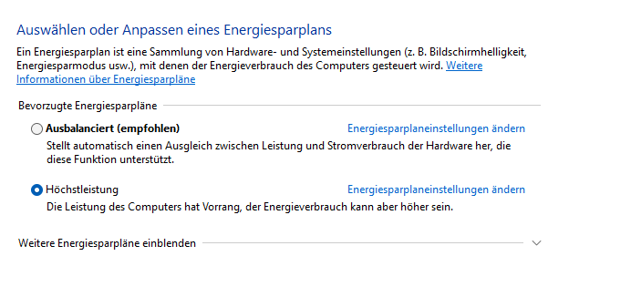

Prüfe mal deine Energieoptionen in Windows, stehen die auf höchste Leistung oder Energiesparen? höchste Leistung ist einzustellen. Das könnte das Problem sein, hatte ich auch schon, hat Windows nach einem Update automatisch runtergestzt.
Das werde ich heute Abend auf jeden Fall mal checken. Habe ich eigentlich mal so eingestellt, liegt aber schon ein paar Updates zurück ^^

Die Einstellung was tatsächlich auf Ausbalanciert ^^ Danke für den Tipp!!
Mal schauen was jetzt so abgeht...
Reaktionen: Ethersis und SteinHal

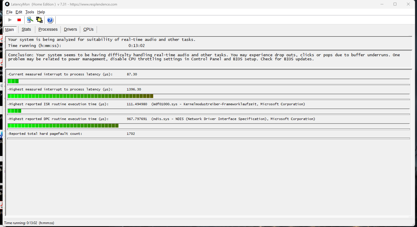

Hallo @The Torturer
Lass doch auch mal diese kostenlose Software ermitteln, in wieweit dein System in der Lage ist, Real-Time Audio ohne Dropouts zu verarbeiten:
Gab auch schon Fälle, wo der Grafikkartentreiber von Nvidia oder andere Sachen Dropouts verursachten.
Einfach mal 15 Minuten laufen lassen und die Ergebnisse anschauen.
Reaktionen: EarDrum und The Torturer

Der 2. Balken ist fast im roten Bereich.
Eine schnelle Recherche nach dem "Übeltäter" "wdf01000.sys" ergab foldendes:
- 2. *IMPORTANT* Download PowerSettingsExplorer from here and run it as administrator. Then find the following 2 options: Processor Idle Demote Threshold and Processor Idle Promote Threshold, UNtick them both, then go to your power plan settings, find the new option under "Processor Power Management" and set both to 100%. That helps lower mostly all latencies, ...
Quelle:
Der Punkt 2 in dem Thread scheint einigen geholfen zu haben.
Aber ohne Gewähr, meinerseits!
Reaktionen: EarDrum, Ethersis und The Torturer

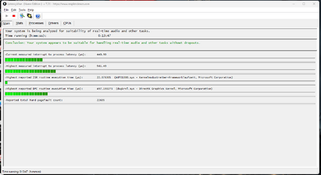

@CFR
:girlp::jhappy::drink:
Vielen Dank für den Tipp! Während ich hier schreibe laufen gerade ruckelfrei 30 Spuren mit Plugins meines aktuellen Projektes mit Puffereinstellung 128 in Dauerschleife. Ich fasse es nicht!! Das ist ja richtig geil!!
