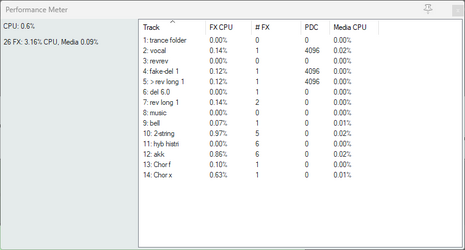

Es sind die factory library chöre und micro choir. Ansonsten war ich der Meinung, ich hätte alle Info gegeben, CPU und RAM steht ja da, gecheckt mit dem ashampoo win optimizer.
Da ist alles bestens (Screenshot mit ashampoo snap erstellt :))
