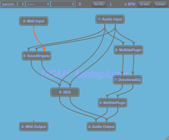

Waves hat auch so ein Gerinsel im Angebot, da kannst du aber nur Wavesdinger laden.
Das Metaplugin ist jetzt optisch nicht wirklich sexuell ansprechend aber erfüllt den Zweck.
