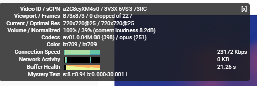

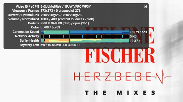

Also ich hab leider keine CD aber nur die YT Videos:
Atemlos ist gemastered auf -4.1db:
Herzbeben ist allerdings auf +7.9 db und wurde von YT runterskaliert ... keine Ahnung ob die CD in Wirklichkeit anders gemastered ist ;-)
Es kann natürlich sein, dass Herzbeben einfach allgemein lauter ins Video gemischt wurdee als das es erstellt wurde :) ... da will ich als Noob nicht spekulieren :D
Das Gleiche gilt übrigens für "Rausch"

Ich hab das bei YouTube anders gelesen, aber bin mir nicht sicher, ob ich richtig liege.
Verstehe die Angabe jedenfalls so, dass das Original-File von Herzbeben von YouTube um 7,9dB leiser gemacht wurde.
Edit: Und Atemlos wurde demnach dann lauter gemacht?! Jetzt wird’s ja richtig verrückt
