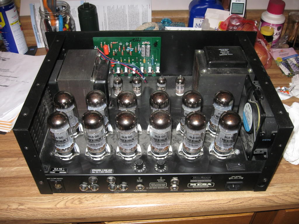

Naja, ich dachte eigentlich weil Röhrenwatt und so. Hab aber gerade gesehen, dass ein Ampeg CL 300W Vollröhre hat. Hatte das iwie anders in Erinnerung.
500 Watt aus 12 6l6 :cool:
img_0003-jpg.1408563
Dafür ist der Ausgangstrafo ziemlich mickrig, liegt aber vielleicht auch an der niedrigen Impedanz im Vergleich zu Gitarrenamps.
