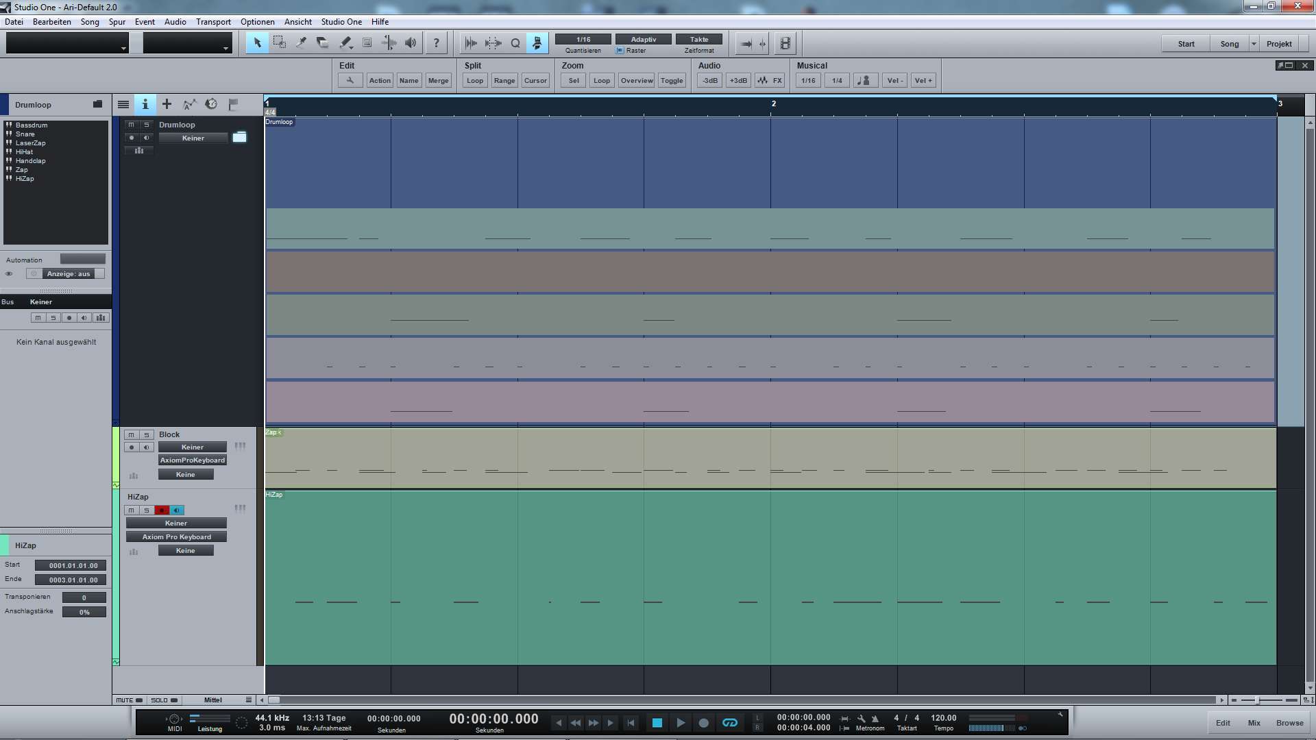

Funktioniert der auch, wenn man Ordnerspuren im Projekt hat? Bei mir nicht, es wird auf die grösste Höhe einer Spur gezoomt.
Hatte ich das schon mal angemerkt? Hm, vergessen, aber funzt, wenn die Ordnerspur aufgeklappt ist.
Hi Einfach,
ich bin mir nicht sicher, was du meinst.
Also hier habe ich eine Ordnerspur und darunter noch 2 aussenstehende Spuren. Die Ordnerspur ist geschlossen! Jetzt drücke ich zoom Overview und habe den ganzen Bildschirm voller Spur-Event. Ist doch das, was ich will - oder nich?
Ich mache nachher mal einen Screenshot.

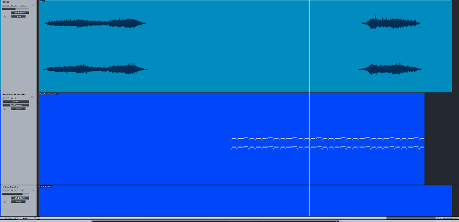

Vorher :
Nachher :
Und dann mit aufgeklapptem Folder nach dem Macro Zoom Overview:
Das gleiche Spielchen übrigens auch über "Alles Auswählen" und "Zoom-->Auswahl an Ansicht anpassen".
Vielleicht nur auf dem Mac?

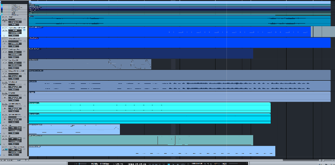

Noch etwas zum Overview Zoom :
Die unteren schmalen Streifen sind Spuren, auf denen keine Events sind. Ich hätt's gern so, dass die Spurhöhen in den "Overview" passen.

Kann ich machen, wird dir aber nichts bringen, weil : neue Erkenntnis.
Zoom Overview (ZO) wirkt auf die Events und nicht auf die Trackheader, insofern ist auch nachvollziehbar, dass Spuren, die keine Events enthalten, in der Spurhöhe nicht beeinflusst werden.
Aber. Sind die Tracks in ihrer Höhe nicht exakt identisch, dann werden die beim ZO nur die Tracks mit identischer Höhe beeinflusst.
Ich habe das Macro Zoom Overview modifiziert. An erster Stelle steht jetzt "Spurhöhe 1" und es sieht perfekt aus ;) Solltet ihr auch als default beim nächsten Release einbauen.

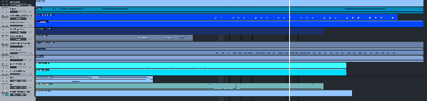

Update:
Wobei Spurhöhe 4 etwas besser ist...
