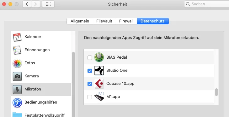

Mojave? Dann musst du in den Einstellungen dem Programm (Cubase, Logic, etc.) den Zugriff auf das Mikrofon erlauben. Klingt etwas schräge, ist aber so.
dämliche Frage aber wo mach ich das? Ich kann eine entsprechende Option für Nuendo leider nirgends finden....
Und was hat das Mikrofon mit dem Ausgangssignal zutun?
Keine Ahnung! Was auch die Apples sich dabei gedacht haben.
Das sieht bei mir (Mac Mini) anders aus... Statt "Datenschutz" steht "Privatsphäre" und die Optionen: Fotos, Kamera, Mikrofon auf der linken Seite existieren nicht (nur Ortungsdienste, Kontakte, Kalender, Erinnerungen, Bedienungshilfen u. Analyse)
Dann hast du kein Mojave, sondern High Sierra (oder niedriger). Dort gibt es diese Einstellungen tatsächlich nicht.
