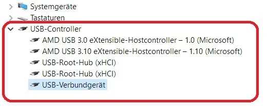

Ich würde auf jeden Fall die Treiber des USB-Controllers überprüfen. Bei der Windows Installation werden alle Treiber von Microsoft installiert. Viele Mainboardhersteller stellen eigene Chipsatztreiber zur Verfügung. Falls man nach der Windows-Installation diese Chipsatztreiber draufbügelt, kommt öfter eine Art Treibermix zustande, in Deinem Fall ein Mix von Microsoft- und Asus-Treibern. Die mögen einander nicht und verursachen jede Menge Soundprobleme (wie bei mir der Fall war). Nach der Installation von ausschliesslich Microsoft-Treibern waren die Störungen schlagartig weg.
Die hier markierten Treiber würde ich überprüfen (beim Asus Mainboard sieht freilich anders aus).
