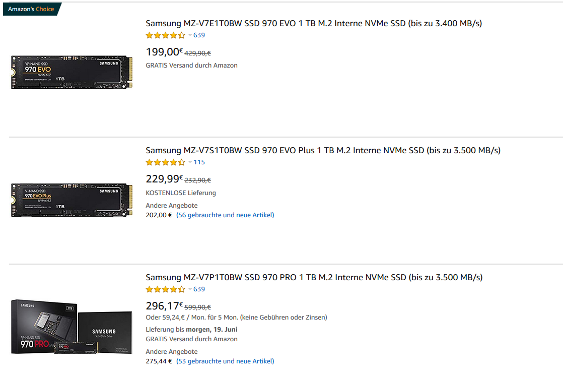

Jetzt hab ich mal noch ne kleine Frage, weil ich i-wie grad etwas überfordert bin mit der Preisgestaltung der verschiedenen Samsung Modelle 970 Evo/ 970 Evo Plus/ 970 Pro. Die müssten doch alle mit Hilfe des Adapters in mein MBP passen?
Derzeit geht meine Tendenz zur Evo Plus, die scheinbar obwohl Sie günstiger als das Pro-Modell ist, die besten Testergebnisse geliefert hat, denn zumindest in Bezug auf Schreibgeschwindigkeit (3,3 - 3,5 Gb/s) ist die Plus derzeit wohl das schnellste was der Markt zu bieten hat.

Falls du dich noch nicht entschieden hast und viel Platz brauchst wäre vielleicht die intel 660P 2TB noch eine Überlegung wert! Die kriegste für unter 200€ und ist nicht wirklich langsamer als die Samsung. Ich habe nämlich die Samsung Evo 2TB die theorethisch 3500mb/s ließt aber mein 2015er kommt in der Praxis nicht schneller als um die 1500mb hin. Das ist aber um einiges schneller als die Standard SSD von Apple die vorher drinnen war.

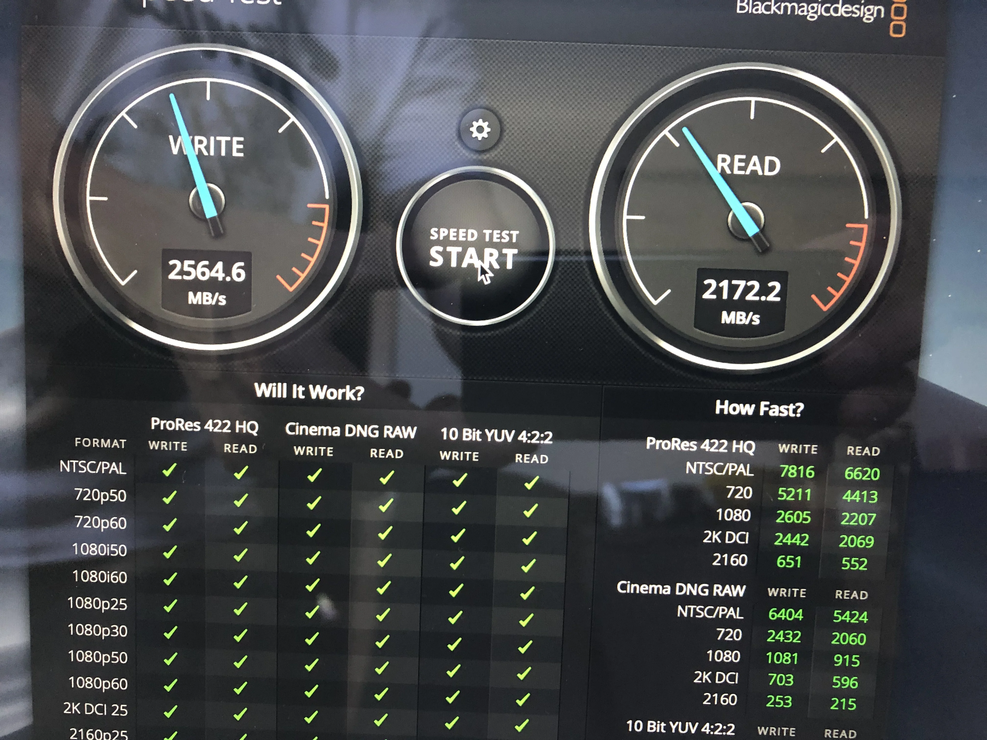

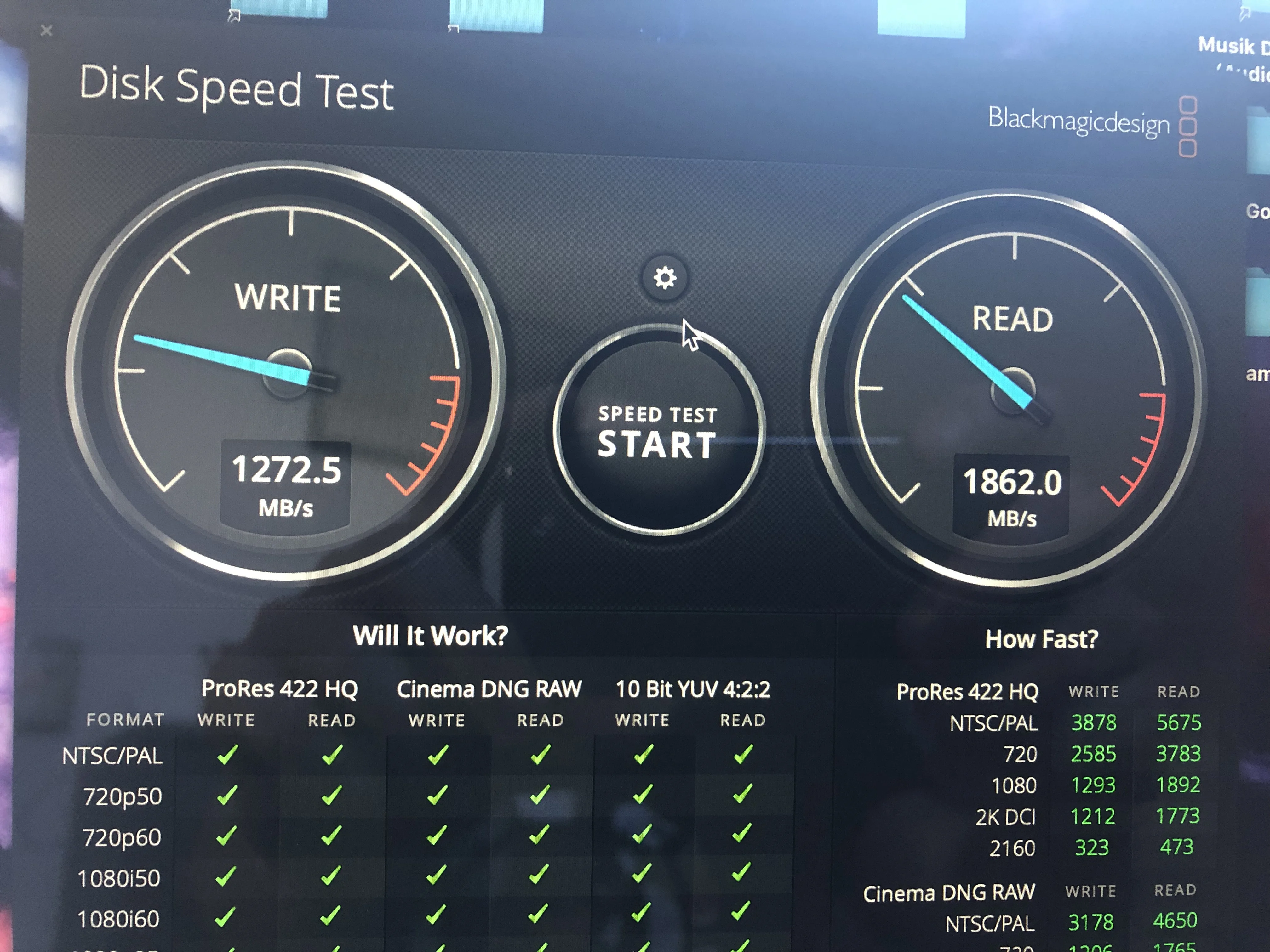

Also ich hab gestern endlich den Adapter bekommen und die neue Platte eingebaut und soweit wieder eingerichtet.. zumindest mal die größeren Sachen.
Aktuell scheint er gefühlt etwas schneller zu sein (öffnen von Programmen/ Plugins).
Hier mal der vorher/nachher vergleich
Alte ssd:
Neue ssd:
