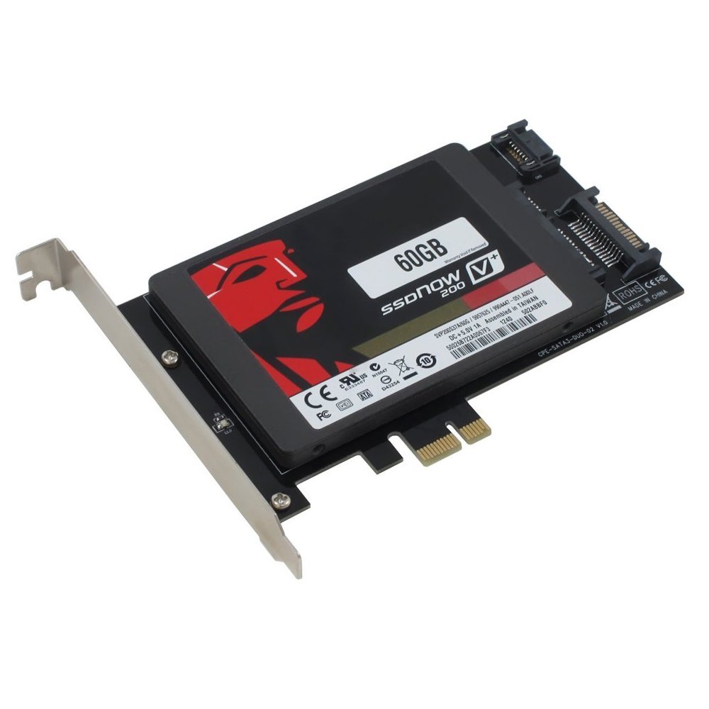

Variante 2: PCIe-Adapter-Karte für 2,5-Zoll SSD:
http://www.amazon.de/Schnittstelle-...=UTF8&qid=1442403259&sr=1-2&keywords=ssd+pcie

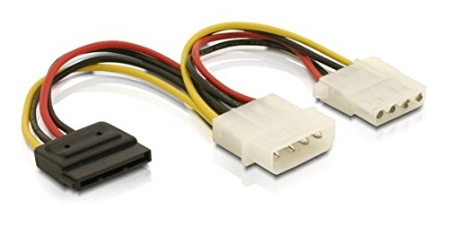

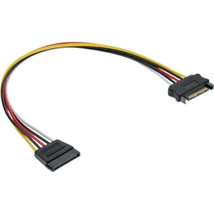

Offenbar braucht diese Variante aber eine separate Stromversorgung. Ist das richtig? Bei Amazon wird zum Beispiel vorgschlagen, sowas zu verwenden und sich in die Stromversorgung des DVD-Laufwerkes einzuklinken:
http://www.amazon.de/DeLock-Stecker...p/B000PZMIJ6/ref=cm_cr_pr_product_top?ie=UTF8
Unter Umständen mit Verlängerung:
http://www.amazon.de/gp/product/B005MHQMGM/ref=cm_cd_asin_lnk
Hat jemand sowas am Laufen? Lohnt das? Geschwindigkeitszuwächse ... überhaupt relevant? Wäre diese Variante denn schneller als meine aktuell verwendete Version mit dem OWC-Adapter?
Ist das bootfähig auf dem Mac?

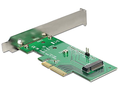

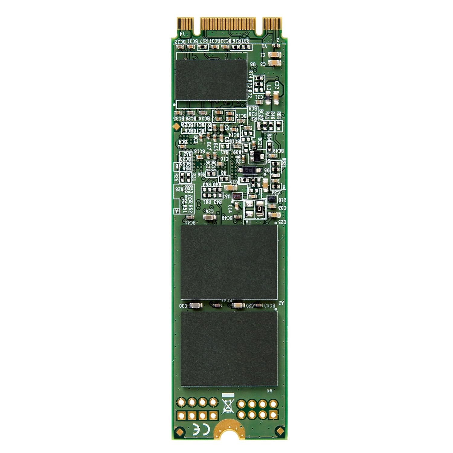

Variante 3: PCIe-Karte mit PCIe-SSDs
http://www.amazon.de/DELOCK-PCIe-x4-M-2-NGFF/dp/B00IM8L6XW/ref=cm_cr_pr_product_top?ie=UTF8
Laut Amazon-Bewertungen bootfähig auf dem Mac. Da zu braucht es dann solche SSDs:
http://www.amazon.de/gp/product/B00...m=A3JWKAKR8XB7XF&pf_rd_r=1QBBEK11JQ4P0ZDJ96VF
Diese Transcend hier ist deutlich günstiger als andere - oft empfohlene - Samsung PCIe-SSDs.
Natürlich wäre das ein zusätzlicher Kauf für mich, der ja VIELLEICHT gar nicht sein müsste, wenn andere Varianten auch furnktionieren würden (Siehe Variante 2).
Wenn ich das richtig verstehe, brauchen diese PCIe-SSDs auch keine zusätzliche Stromversorgung. Ist das so richtig?

Ich hab mir diese Varianten vor der Aufrüstung auch angesehen, schlußendlich war mir aber genau das Thema Booten bzw. Kompatibilität (und nicht nur jetzt, sondern auch in Zukunft) wichtiger als die höhere Performance.
Zum Vergleich habe ich ja noch eine Samsung Pro im 2011er Macbook Pro mit 6 GB/s laufen. Und - ja - beim Booten merkt man schon, daß das Ding schneller oben ist als der Mac Pro (hat aber auch weniger Hardware zu testen), beim Öffnen von Anwendungen ist der Unterschied noch spürbar, der gefühlt größere Schritt war aber der Ersatz der alten HDD durch die SSD, trotz der Drosselung durch den alten SATA II Port mit 3 GB/s.
Wenn würde ich mit der Variante 3 liebäugeln, wobei es da auch Karten gibt, die mehr als ein mSATA Modul zu einem Raid 0 zusammenfassen und dann wirklich an der Leistungsgrenze des PCIe-Bus kratzen. Allerdings weiß ich nicht, wie es über mehrere Module mit dem Trim-Support aussieht...
Ich danke Euch.
Sehe ich das richtig, dass die Sonnet-Karten letztlich nur Platzhalter für "ganz normale" 2,5er-SSD-Platten sind? Das hieße, 180 EUR für eine Single-SSD-Parkbucht .... das finde ich doch recht happig.
Vielleicht nutze ich einfach den OWC-Adapter weiter und bleibe bei 3G. Mal sehen.
Das siehst du richtig.
Dafür funktioniert diese Lösung absolut zuverlässig und ist zu 100% kompatibel.
Und mit dem OWC-Adapter bleibt es bei den maximalen 3 GBit/s, die der Bus hergibt.
