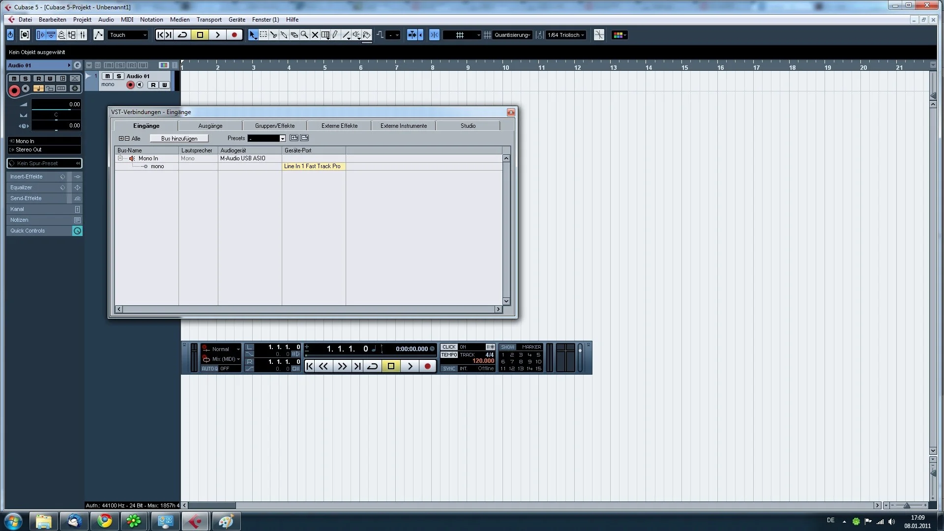

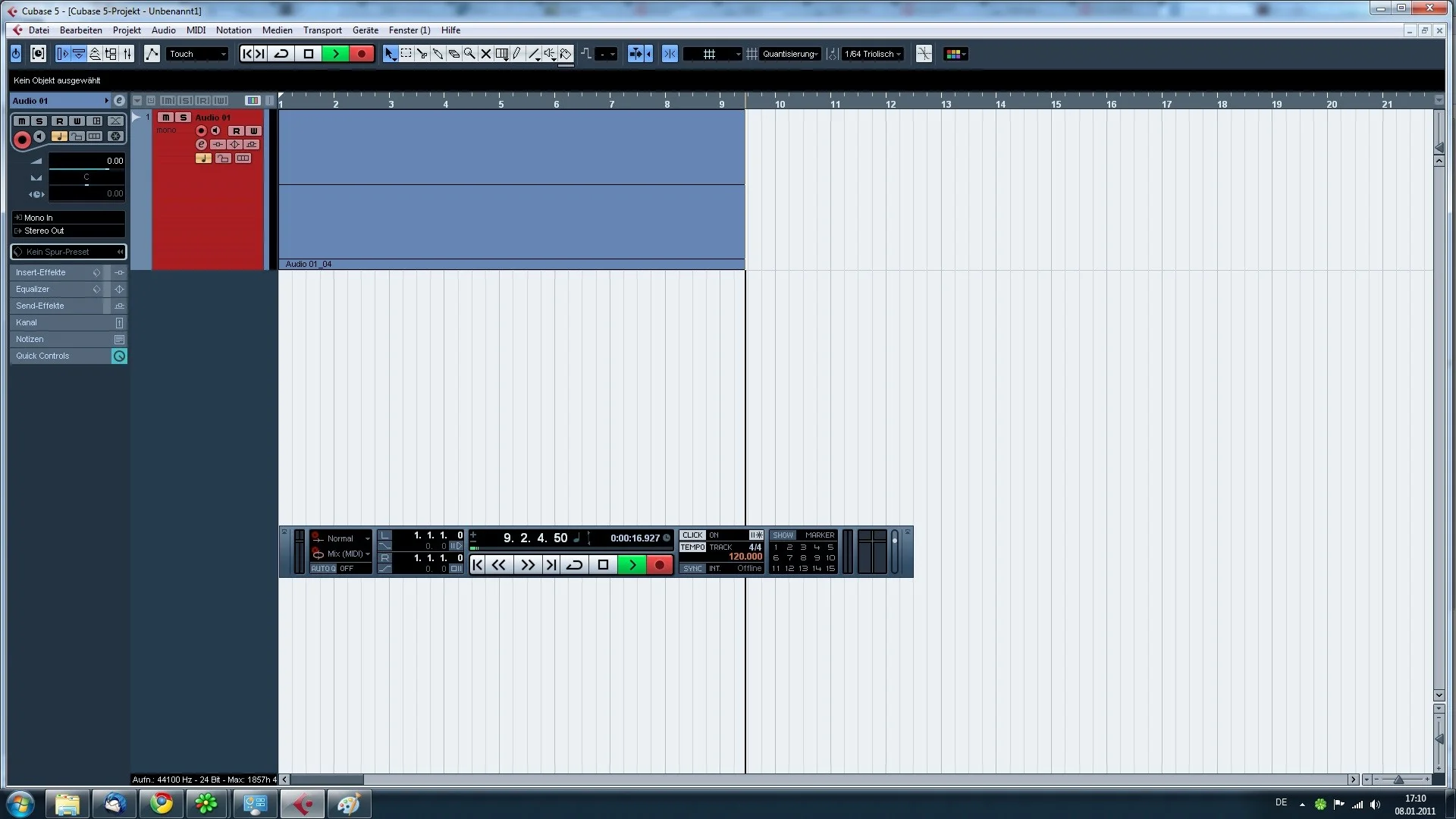

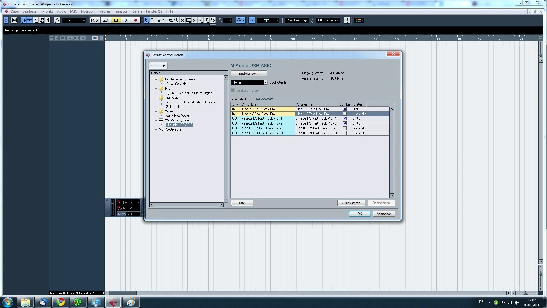

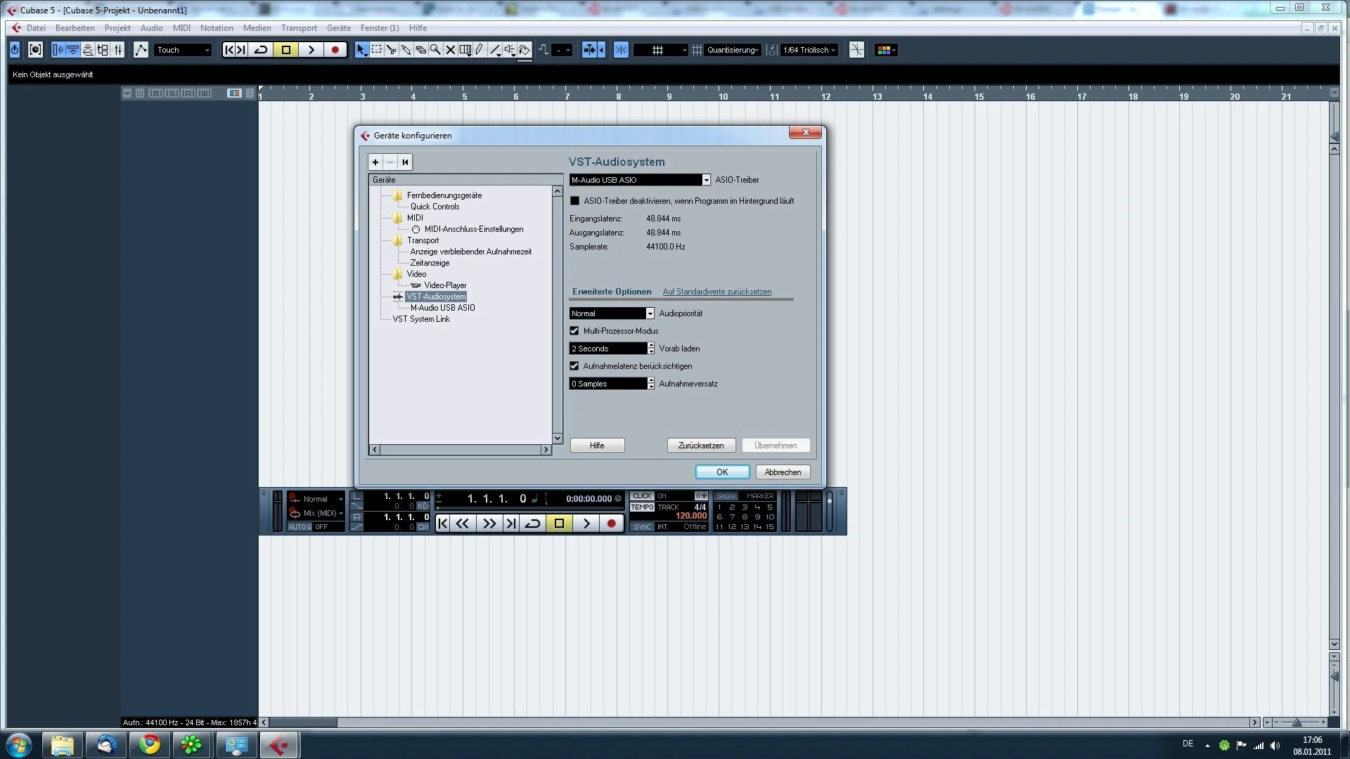

super wäre wenn du vielleicht mal bilder des setups deines bruders online stellen könntest? -- bzw er ... (wobei .. ich kann eig. auch mal welche machen davon wies bei mir aussieht ...)
Mit win 7 gibt es ab und zu Probleme mit gewissen Prog. oder Treibern!
Geh doch mal auf die Homepage von M-Audio und schau mal ob dir moglicherweise einen Treiber für win 7 runterladen kannst!
habe den aktuellsten treiber für windows 7 (64bit) bereits installiert ... =/
so... hier einmal die entsprechenden bilder ...

sieht schon korrekt aus...
eingang 2 mal versucht?
kann nicht nachsehen beim bruder, der ist für länger verreist.
eingang 2 hab ich genauso probiert ... außerdem funktioniert eingan 1 ja beim laptop mit xp :D

Alles Busse entfernen und neu hinzufügen, immer den 2ten Eingang auch hinzufügen. Aktueller Treiber ist kein Beta Treiber.
Reaktionen: Dakuro
danke leute es funktioniert nun ...
ich habe den aktuellen treiber nochmal installiert (bzw bei der installation dann "reparieren" angegeben ... und sodann ... beide mic inputs aktiviert (sowohl beim fast track controll pannel als auch im cubase) ... und dann gings :):)
