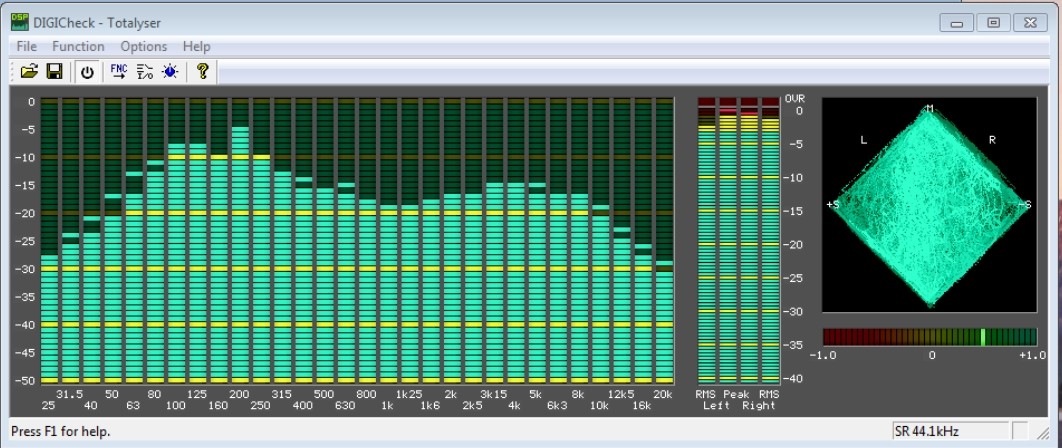

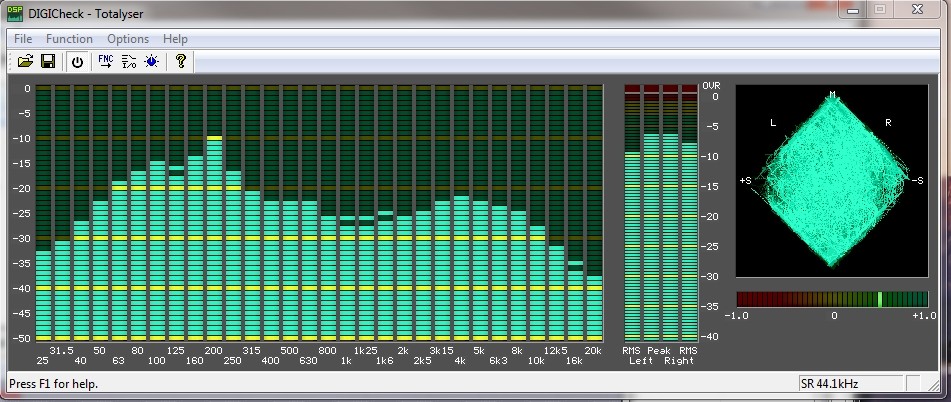

Dann ein Analyserbild von der Stelle bei 07:35 von der abgespielten Wave ( identische Zeitstelle im Video ):

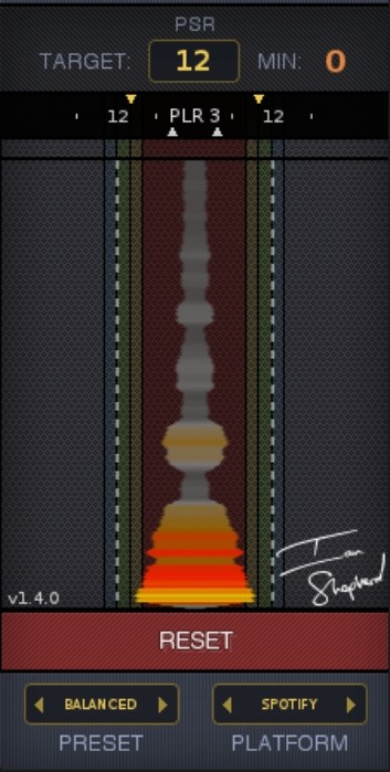

Zum Schluss ein Dynamikbild, dass wie in Post#130 die Dynamik zeigt, geht konform mit dem Analyserbild.
Zur Erinnerung, aus Post#130, eine reine Sinuswelle hat einen PSR-Wert von NULL.
Was mit mehrspurigen Tracks / Spuren / Sinuswellen passiert, wenn man sie diese Richtung presst, kann man halt hören und der Aufschrei über den Schrott auf CD, war damals berechtigt !!!
Und...
Rot in der Anzeige ist Kacke...
Dunkelgrau ist MEGAKACKE :smil451d62b1d6f72:
Bilder sagen mehr als tausend Worte :smil451d62b1d6f72:
Die Sache schön reden wie hier im Forum oder bei Puremix iss da nich mehr :smil451d62b1d6f72:

Das Bild zum Goniometer ist auch cool einfach mal ein Viereck. Nett.
Das ist doch dem verwendeten Analyzer geschuldet. Ich kenne es nicht, finde die Anzeige aber etwas sinnfrei (oder falsch kalibriert).
Das Goniometer ist völlig richtig so. Denn so kann man einfach sehen, ab wann ein Track als kaputt anzusehen ist und man kann es dann auch hören...
Wie Kassette ausführt, ist es tatsächlich lediglich eine Frage der Kalibrierung.
Es gibt genügend andere Software-Goniometer, die auch bei diesen Pegeln ein entsprechend einwandfreies Bild erzeugen. Die Chance, ein aussagekräftiges Tool zu erwischen, liegt wohl bei etwa 50/50.
Ein analoges Stereosichtgerät würde auch bei Death Magnetic niemals ein solches Quadrat ausgeben bzw. würde auch jeder sofort einsehen, den Input-Gain zu reduzieren. Kann man natürlich beim Digicheck-Goniometer gar nicht...
Wie ich gerade sehe, hast du auf GS schon im Jahr 2010 dasselbe zum selben Thema gesagt.
Das entspricht meinem Verständnis von einem Goniometer.
An einem offensichtlich überfahrenen Goniometer den Zustand "Track zerstört" ablesen zu können...wäre mir neu.
Ohne das Plugin zu kennen, ich verstehe den Screenshot so, dass der angezeigte Wertebereich für den Pegel einfach zu gering gewählt ist. Die angezeigten Vektoren sprengen den Rahmen, das Gonio hat zu wenig headroom für eine vernünftige Anzeige.
Wenn man das nicht kalibrieren kann, taugt das Plugin einfach nichts.

Hallo Zusammen :)
Solange das " Gezappel " innerhalb des Vierecks bleibt, ohne dieses abzuzeichnen ist das Signal noch i.O.
Wenn sich das Viereck abzeichnet, knirscht es auch und der Track ist als kaputt anzusehen...
Eine einfache Kontrolle...
Auf die grundlegende Funktion des Goniometers, gehe hier nicht ein :smil451d62b1d6f72:
Was ist das denn für ein Unsinn. Das Geniometer zeigt einfach Müll an. Das muss wohl am verwendeten Plug-in oder wie schon beschrieben an der Kalibrierung liegen. Der Track (iTunes Download ohne irgendwelche Anpassungen) zeig völlig normal auf einem RTW an.
