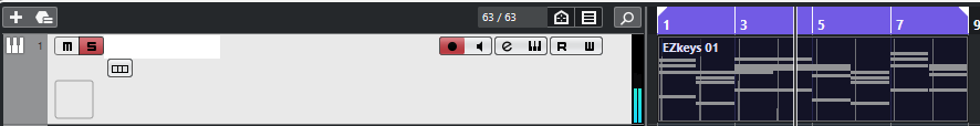

ich habe eine kleine Chordprogression und würde die gerne "im Kreis laufen lassen".
Wenn ich das Ding bei 1 starte, dann werden alle Noten gespielt.
Ein Loop funktoniert aber nicht.. bei der Wiederholung hört man kurz was und dann wirds abgewürgt.
Was geht hier ab ?
Anbei eine mid-Datei (allerdings umbenannt)

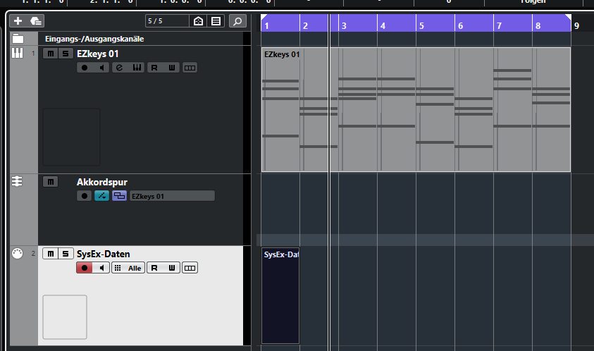

Und was hat es mit diesen SysEx Daten auf sich ..
Die wurden erzeugt, als ich die paar Schnippsel aus dem ezKeys ind die Instrumentenspur gezogen habe.

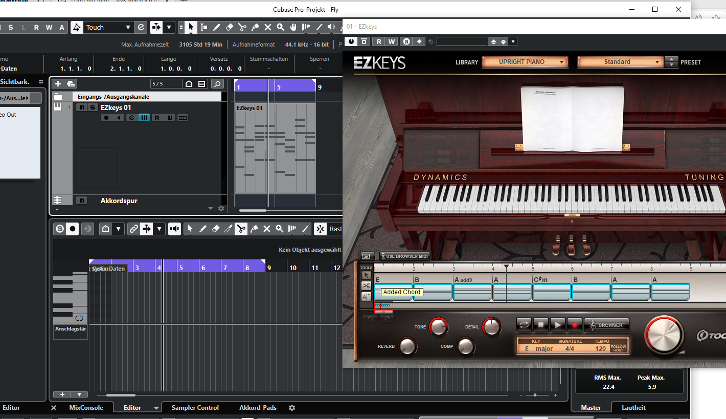

Bei mir funktioniert es.
In EZ Keys dürfen dann keine aktiven Noten sein.
SysEx ist egal, lösche ich immer
Akkordspur stumm schalten

Schau Dir den Sysex-Part mal im List-Editor an
Reaktionen: RudeRudi

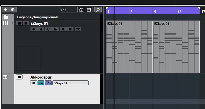

Komisch, jetzt habe ich das Geraffel erneut aus dem ezKeys in die Spur gezogen .. einfach zum Spaß mal dupliziert und nun läuft s ohne murren und knurren im Kreis .
lösche ich den zweiten Teil weg und setze die Loop auf Takt 9 gehts nicht ?
da ist nix drin.

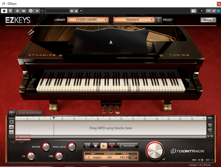

Aber ich denke ich habe die Ursache gefunden. Offensichtlich darf ich nicht Daten sowohl im ezKeys als auch in der Instrumentenspur haben. Wenn ich die Daten im VST raus lösche funktioniert es.
Ist aber irgendwie ja auch doof, - denn das ist ja ganz praktisch wenn mal mal was ändern oder probieren möchte .. kann man das irgendwie im VST "stumm schalten" ?
