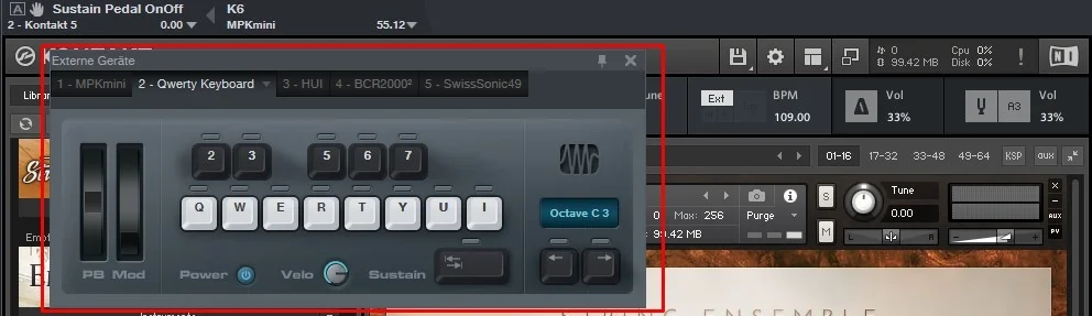

ich habe mich damit noch ein bisschen beschäftigt und versucht eine Lösung zu finden und momentan sieht´s so aus als hätte ich was. Ich habe keine Ahnung wieso, aber bei mir scheint der Fehler nicht aufzutreten, wenn ich dieses Fenster beim Spielen öffne. Ich kann es mir nicht erklären, warum das so ist, aber ich hab echt schon wie wild auf dem Keyboard rumgehauen, um diesen Fehler zu provozieren. Nix passiert.
